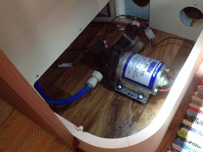

Buongiorno a tutti, ho appena acquistato un Roller Team Magnifico del 2015 usato...volevo ispezionare la pompa dell'acqua perché quando apro i rubinetti, l'acqua mi arriva a scatti e non bella fluida...ma dov'è ubicata la pompa che non la trovo? Grazie

di sicuro la senti quando va
segui il rumore

image(45).jpgTrovata! E' ubicata sul pavimento sotto il lavello all'interno dello scomparto con i cestelli. Bisogna svitare la base del pavimento dello scomparto e finalmente la si trova! Grazie.

Probabilmente il problema è dovuto al fatto che non ce il vaso di espansione.

 hai anche l'idromassaggio gratuito e ti lamenti winklaugh , togli i filtri neoperl sulle bocche di erogazione dei mix , puliscili e decalcificali e qualcosa migliora , se poi aggiungi un vaso di espansione risoloveresti il problema dell'acqua pulsata con poco prelievo

Un suggerimento, oltre al sistema del rumore per individuare la posizione di solito per praticità di funzionamento la pompa dell'acqua è montata nelle vicinanze del serbatoio acqua la cui posizione è rilevata dalla presa esterna con relativo tubo interno che porta l'acqua al serbatoio. Per il resto mi stupisco che ancora i produttori di camper si ostinino a montare pompe senza il vaso di espansione, costano pochi euro non capisco queste economie senza senso.

Grazie a tutti per i preziosi suggerimenti. Volevo trovare la pompa giusto per vedere se c'era il vaso di espansione e visto che non c'è, lo monterò sicuramente.
