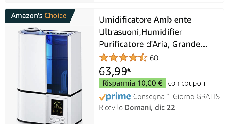

Questo di sicuro fa esistono anche Wi-Fi con la app (prezzo simile) e ricaricabili
