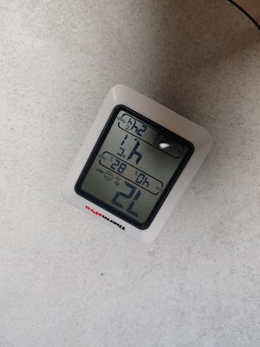

1) nonostante abbia messo dall'inizio in 4 punti le classiche vaschettine con le pastiglie per drenare un po' di umidità, è sempre troppo umido (sembra non facciano quasi nulla anche se si riempiono). Stamattina alle 11 ho controllato ed in entrambi i punti (cdntro e coda) dove avevo piazzato i termometri/sensori l'umidità era al 70%, con 5 gradi interni, in pratica in equilibrio con quella esterna.

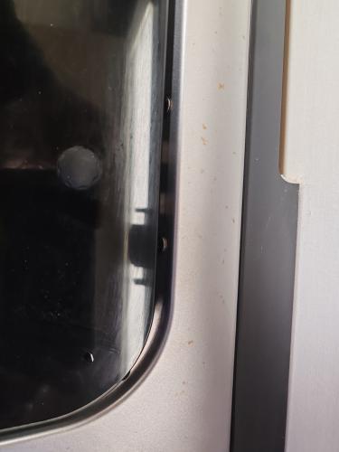

2)sul piano della cucina è la seconda volta che trovo delle piccole macchioline (sono andate via quasi tutte con la spugnetta e poi ovviamente ho asciugato con scottex) che sembrano principio di ruggine da umidità. Non ci sono macchie che mi facciano pensare ad infiltrazioni (anche perché praticamente nuovo) ma non riesco a capire. Conviene coprire il piano con un telo o qualcosa del genere?

Di solito come nelle case moderne, se tutto chiuso, anche in un camper l' umidità non entra, ma se viene prodotta internamente o per qualche motivo è dentro, non esce.
Il mio camper è fuori dal 2006, abito in zone umide e nebbiose, mai avuto umidità interna, se ne produco tra bagno e cucina, arieggio bene tramite turbovent.

se tenuto chiuso "" ermetico "" (?) lasciare una fessura per arieggiare Un bel secchio con uno scola pasta pieno di sale ""antighiaccio ""
Io in auto (che è  ermetica ) uso in calzetto e sechiello
Tutto più economico anche con quantità ben superiore e ricambio frequente del sale

E' un problema di materiali scadenti, con il vecchio camper non succedeva, da quando ho cambiato mezzo ho riscontrato lo stesso tuo problema.
L'affioramento di ruggine si presenta su vari punti, cucina, cerniere, parti cromate in bagno...per risolvere spruzzo a inizio inverno del WD40 sulle superfici soggette al problema, lascio agire qualche minuto e poi strofino con carta scottex.
Ti allego la descrizione del prodotto:
"La maggior parte delle persone conosce il prodotto multiuso WD-40 come lubrificante, ma è stato originariamente utilizzato come anticorrosivo dall’industria aerospaziale per impedire la ruggine dei veicoli spaziali. WD-40 può aiutare a rimuovere la ruggine da metalli come ferro, cromo e acciaio inossidabile senza danneggiare ulteriormente la superficie del metallo o rimuovere la vernice.
Il prodotto multiuso è ottimo per sciogliere e rimuovere l’eccessiva ruggine superficiale. Basta spruzzarlo sulla superficie, attendere circa dieci minuti e strofinarlo con qualcosa di abrasivo. Le sue qualità lubrificanti allentano i legami tra la ruggine e la superficie metallica su cui ha aderito. E poiché è anche un deterrente per l’umidità, offre una protezione temporanea dalla ruggine dopo il suo utilizzo ..."
