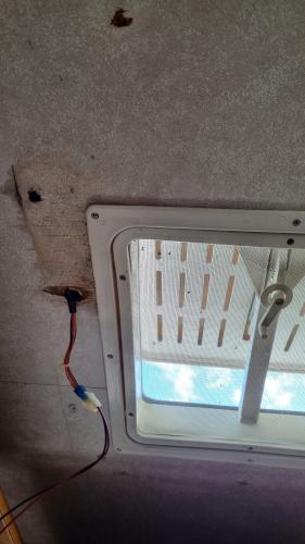

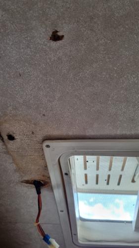

Oggi preparando il mio superbrig 628 per la pasqua ho trovato questa sorpresa...come faccio per risolverla? Ho guardato da sopra ma non mi sembra ci siano punti dove possa essere passata l acqua. Premetto che 2 settimane fa circa c è stato un bel diluvio IMG-20220409-WA0002.jpgIMG-20220409-WA0003.jpg

Smonta la cornice dell'oblò, credo che troverai una brutta sorpresa.

Come non ci sono punti da dove potrebbe passare l'acqua?
È l'oblo cos'è?

Scusa intendevo che non ci sono crepe nel silicone e l l'oblò era ben chiuso.
la cornice l ho smontata e quello che si vede è il " sotto"

Purtoppo l'acqua vedi da dove esce , come nel tuo caso, ma non sai da dove entra... la cosa più logica è controllare intorno alle aperture , in questo caso oblo e a vedere dalla foto puo essere li.
A occhio nudo da fuori difficilmente puoi capire, con un igrometro dall'interno puoi anche risalire al posto dove si infiltra ma non è semplice.
Se posso darti un consiglio per non fare a meno del viaggio per Pasqua:
1-controlla che l'oblò non abbia crepe sulla plastica dall'esterno;
2- guarda esternamente intorno all'oblo, magari pulisci bene le siliconature con un panno umido, se noti qualche punto dove il silicone manca di aderenza o si sta sfaldando e se hai una buona manualità, rimuovi il vecchio e metti del nuovo  (Sika o similari).
Questa è una riparazione low cost e in massimo un ora la fai. Non è definitiva anche perchè per fare bene , una volta appurato che le plastiche sono integre, dovresti ripetere la procedura smontando oblò, pulizia accurata delle superfici, nastro terostat e sika .
Altrimenti non immattirti, goditi la Pasqua in camper e al ritorno se ne riparla!yeslaugh

Salve, ti faccio una domanda: quel cavo penzoloni, mi sembra un attacco di plafoniera, posizionata a fianco dell'oblò, non è che la perdita arriva da tutt'altra parte, magari correndo a fianco di quei fili e poi fuoriesce dal buco dei cavi?.

Scusa intendevo che non ci sono crepe nel silicone e l l'oblò era ben chiuso. la cornice l ho smontata e quello che si vede è il sotto
Allora devi smontare l'oblò per intero, vedo ancora delle viti all'interno, toglile, sicuramente l'oblò all'esterno è fissato con il mastice.
Ricordiamoci che l'acqua "è fina" e non è detto che l'infiltrazione sia dove ci sono le macchie.

L'acqua esce dove la pendenza la porta ma essendo vicino all'oblo il più incriminato è esso , puoi gia vedere lo stato della cornice interna in legno rimuovendo la parte interna delle ventola, da li potresti scorgere se il telaio è marcito. Altro suggerimento con un igrometro pure a puntali puoi testare dall'interno lo stato della infiltrazione per vedere la sua estensione. Se confermata l'infiltrazione non rimane che aprire e sostituire la parte rovinata.
