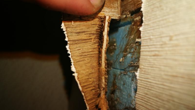

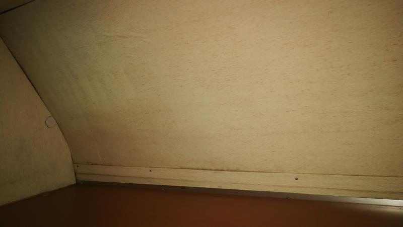

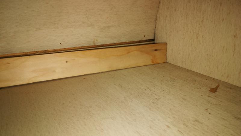

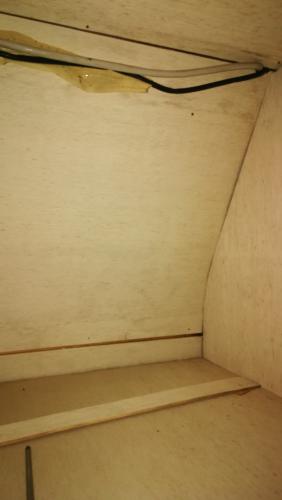

inserisco le foto:IMG_20190928_130310.jpgIMG_20190928_131830.jpgIMG_20190928_132018.jpgIMG_20190928_132649.jpg
Vi chiedo :ma potrebbe essere una riparazione precedente in cui non hanno cambiato il pannello di rivestimento?A me non sembra bagnato ma solo friabile come di legno che si è asciugato.

Detto questo vorrei chiederti riguardo alle foto: nella prima si intravede una leggera ondulazione della carta da parati. É li l infiltrazione?
Le altre sembrano in ordine, almeno solo al vederle. Sono della mansarda giusto? Solo la trave orizzontale mi sembra che potrebbe essere stata aggiunta...
E l ultima, dove c'è un vero e proprio buco, fino allo strato isolante azzurro.. Che cos é? Sembrerebbe anche essere sano a livello di infiltrazione perché il legno rotto, in sezione, non sembra marcio. Inoltre quando il marciume è grave aggredisce anche il materiale isolante che invece sembra sano. A vedere perché é stato tolto il legno...
É solo curiosità e interesse... Non conosco quel camper né tanto meno officine in Veneto da consigliare.

nella prima foto che hai messo si notano delle grinze sulla tappezzeria, rigonfiamenti che secondo me sono sintomo di presenza di acqua.
se trovi tutto attorno legno "friabile" significa che si è bagnato ed asciugato: ma mi ripeto, a costo di sbagliarmi, la prima foto secondo me è chiara. Quello che si può asciugare è il compensato di rivestimento verso l'interno, il legno dentro la struttura chissà in che condizioni è. Solo aprendo lo puoi scoprire.
Al tatto dovresti sentire la parete molto molle: nel punto che avverti più molle infila uno spillo, passalo sulle dita e scommetto sarà bagnato. Una ulteriore prova sono le viti: togli una vite in zona e se la trovi arrugginita non hai più dubbi.
Concordo con il potarlo i in officina a fare una prova infiltrazioni: facci sapere il responso del tecnico.

In realtà non è una mansarda il laika 7.1 G è semintegrale le foto sono dei stipetti dietro che vanno dalla cellula e attraversano tutto il garage per poi essere fissate sulla parete posteriore. Sono sopra al letto (alla francese) e in bagno.
Essendo parti molto fonde e non facilmente raggiungibili e presentate anche piene mi sono sfuggite quando sono andato a vedere il camper (mea culpa).
Quello che vedi è un taglio che c'era nella parete che ho allargato un pochino per controllare dentro ho le tue stesse impressioni.A me non sembra bagnato ma le evidenze non mi confortano le viti che ho tolto sono in effetti arrugginite come dice Lake (ma potrebbero essere li da tempo )

Credo ma indagherò siano il cavo del 3 stop e il cavo dei sensori di parcheggio.
Avevo letto anch'io che forse c'era la predisposizione della retrocamera ma forse è stata implementata negli ani successivi.

E' sempre difficile dal pc: potrebbe anche essere una vecchia infiltrazione a cui hanno posto rimedio solo sigillando e le viti arrugginite potrebbero essere li da tempo.
