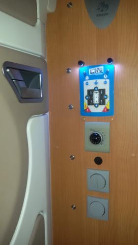

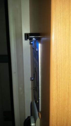

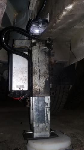

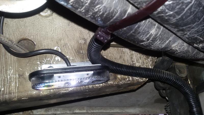

In alcuni luoghi di sosta sfavorevoli dal punto di vista geologico, per ovviare alla difficoltà  di parcheggio notturno,  ho inserito delle luci a led bianche montate sotto il telaio su appositi angolari in alluminio sagomati e rivettati da accendersi in caso di necessità per facilitare la ricerca di una posizione piu' consona al livellamento del camper.

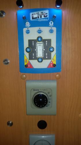

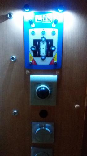

 Il tutto accendibile dall'interno mediante un interruttore a sfioramento incassato sotto la consolle d'ingresso cellula.
 Per evidenziare l'inserimento delle suddette luci e per  non dimenticale accese, ho predisposto due spie luminose tangenziali che ne rendono chiara l'accensione dall'interno  e consentono di illuminare al contempo anche il selettore remoto della Truma, visto che di notte necessita di una pila per essere regolato con precisione.
 Possono tornare utili anche per inserire i cunei, un crick di sollevamento o per il montaggio delle catene e in qualsiasi evenienza di accidentale contatto con il suolo in condizioni di scarsa visibilità.
Inserisco alcune immagini esplicative per meglio capire l'opera:
le luci sono le stesse di quelle d'ingombro laterale di bassa potenza montate in numero di 4, due anteriori e due posteriori sovrastanti i piedini elettromeccanici.
e rivettati da accendersi in caso di necessità per facilitare la ricerca di una posizione piu' consona al livellamento del camper.  Il tutto accendibile dall'interno mediante un interruttore a sfioramento incassato sotto la consolle d'ingresso cellula.  Per evidenziare l'inserimento delle suddette luci e per  non dimenticale accese, ho predisposto due spie luminose tangenziali che ne rendono chiara l'accensione dall'interno  e consentono di illuminare al contempo anche il selettore remoto della Truma, visto che di notte necessita di una pila per essere regolato con precisione.   Possono tornare utili anche per inserire i cunei, un crick di sollevamento o per il montaggio delle catene e in qualsiasi evenienza di accidentale contatto con il suolo in condizioni di scarsa visibilità. Inserisco alcune immagini esplicative per meglio capire l'opera: le luci sono le stesse di quelle d'ingombro laterale di bassa potenza montate in numero di 4, due anteriori e due posteriori sovrastanti i piedini elettromeccanici.  Andre
Le lampadine sottostanti sono da 1,2 watt, montate a scomparsa e generano una luce diffusa mentre quelle interne sono da 1 watt tangenziali, l'interruttore di accensione risulta quel bottone nero a sfioramento sotto la centralina dei piedini, è dimmerabile fin quasi al totale  spegnimento.   Il tutto è interamente stagno e cablato in modo da non interferire con l'impianto originale.
 Ho inserito il lavoro sul fai da te in attesa di pubblicazione, per il materiale ho trovato tutto sulla foresta Amazzonica... se si puo' dire.
Son sicuro che molti degli attuali produttori di sistemi di livellamento automatici inseriranno nei loro  futuri device un'illuminazione
durante il movimento che ne attesti e anticipi visivamente i possibili conflitti di escursione sul terreno, spesso viene utile spessorare il piedini su terreni cedevoli oppure, per ridurre la luce da terra degli appoggi, in modo da aumentare la capacità di livellamento utile. In ogni caso anche per posizionare i classici cunei a volte viene utile una luce onde evitare pietre o fango nascosti.

Dopo il collaudo ho notato che le lampadine led tangenziali da 1 Watt montate internamente scaldavano abbastanza così le ho sostituite con altre da 0.15 Watt a testa arrotondata, visto che son montate su un pannello in legno, meglio non esagerare con la temperatura !

Ho apportato alcune modifiche della prima versione: spostato le luci posteriori al davanti dei piedini perché rimanevano in ombra della traversa del telaio, aggiunto una lampadina sempre tangenziale sullo scarico e una a fianco del regolatore Truma perché non era perfettamente in luce. Se riesco aggiungerò delle immagini esplicative.  Testato in ferie  di notte: ottimo risultato, finalmente riesco a controllare il corretto appoggio dei piedini senza dover scendere con una torcia in mano mentre, in caso di terreno accidentato,  mi tocca contemporaneamente scavare con una pala.  Può risultare utile anche per livellare con i cunei o ricercare un tratto più uniforme per la sosta evitando ostacoli rilevanti dal suolo.
