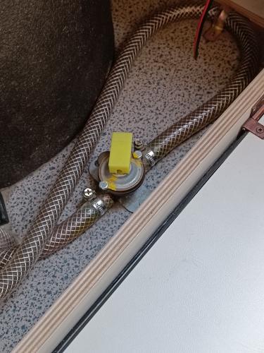

Buongiorno a tutti,
da ieri ho la valvola del boiler che scarica a terra, goccia dopo goccia.
Vi chiedo se è possibile intervenire sulla valvola o devo cercarla e cambiarla in base alla vostra esperienza.

Va cambiata non tiene più non sono smontabili e quindi va sostituita

Io la cambierei, non costa molto
Potresti tentare a pulirla con dell'acido citrico, tenendola immersa una notte in tale soluzione
