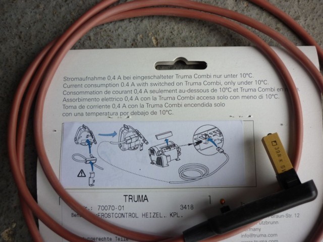

Massimo non preoccuparti sono tutte brave persone e a loro modo stanno cercando di darti un appoggio e l'importante è capirsi , avevo intuito fin dall'inizio il modello della stufa e di conseguenza la tipologia della valvola di scarico ma ho preferito averne conferma proseguendo a mio modo
per risolvere definitivamente hai 3 possibilità , la prima e quella di riscaldare la valvola o il vano dove è posizionata mantenendola a temperatura antigelo , la seconda è quella di spostare la valvola nel vano stufa ma bisognerà fare un piccolo foro sul pianale e modificare il tragitto della tubazione acqua facendogli fare un tragitto meno esposto oppure proteggere dal freddo quella tubatura , la terza è quella di acquistare l'apposita resistenza
https://www.ricambicamper.com/R...
, ho preso un sito a caso tanto per fartela vedere , volendo esistono anche dei cavi riscaldanti 12V ma anche questi consumano energia e se non si è allacciati a mamma enel potrebbero esserci problemi di autonomia  , ovviamente senti anche altre campane che potrebbero suonare più intonate
se vi capita qualche sosta magari prolungata al gelo dei 5-10 -15 e oltre gradi gradi sotto zero temo che in quelle condizioni dovete lasciare il boiler vuoto bloccando l'acqua in ingresso e uscita dello stesso  boiler con due valvole di chiusura quindi no acqua calda ma si riscaldamento e acqua fredda , tutto questo per l'evidente cappellata dell'allestitore tra l'altro anche blasonato

di scarico ma ho preferito averne conferma proseguendo a mio modo  per risolvere definitivamente hai 3 possibilità , la prima e quella di riscaldare la valvola o il vano dove è posizionata mantenendola a temperatura antigelo , la seconda è quella di spostare la valvola nel vano stufa ma bisognerà fare un piccolo foro sul pianale e modificare il tragitto della tubazione acqua facendogli fare un tragitto meno esposto oppure proteggere dal freddo quella tubatura , la terza è quella di acquistare l'apposita resistenza  , ho preso un sito a caso tanto per fartela vedere , volendo esistono anche dei cavi riscaldanti 12V ma anche questi consumano energia e se non si è allacciati a mamma enel potrebbero esserci problemi di autonomia  , ovviamente senti anche altre campane che potrebbero suonare più intonate   se vi capita qualche sosta magari prolungata al gelo dei 5-10 -15 e oltre gradi gradi sotto zero temo che in quelle condizioni dovete lasciare il boiler vuoto bloccando l'acqua in ingresso e uscita dello stesso  boiler con due valvole di chiusura quindi no acqua calda ma si riscaldamento e acqua fredda , tutto questo per l'evidente cappellata dell'allestitore tra l'altro anche blasonato  mario
Grazie mille ancora :)

Si esatto.
Il concessionario mi ha montato la resistenza e il problema si è risolto :-)
