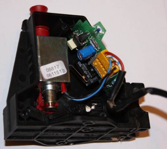

 Grazie MorBa, questo è il tipo di valvola in questione.

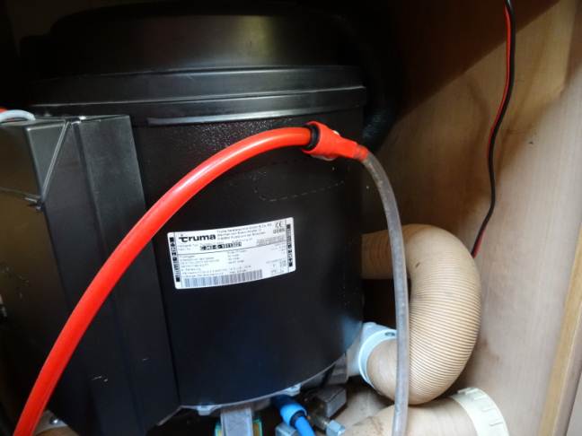

sei sicuro che la piccola perdita provenga dal tubo di scarico della elasi e non dal tubicino trasparente della valvola di aspirazione aria posta in uscita dal boiler ?

Come ti ha indicato Mario, la maggiore incriminata potrebbe essere questa valvola da dove parte il tubo trasparente in alto, al suo interno c'è una pallina che può creare problemi, controlla con attenzione da dove fuoriesce l'acqua in quanto normalmente i 2 tubi (questo indicato nella foto e quello della Elasi) che escono sotto al camper sono abbastanza vicini e similari.

Ho controllato per bene e purtroppo il tubicino in questione è quello della valvola di scarico del combi .    Quella con all'interno la pallina che intendete voi l'ho sostituita l'anno scorso.

Non recentemente ho trovato in giro  la foto di una elasi aperta,
Renzo.
13/12/2009 4492
Inserito il 05/04/2016 alle: 17:55:34
Ciao, il grande amico Mario, che saluto, sta proprio "arruginendo", la valvola in questione si può aprire, con un pò di attenzione, all'interno c'è un gommino di tenuta, simile a una guarnizione dei "vecchi" rubinetti, verifica se è sporca e se ci sono imputità dovute al calcare, io ho risolto con l'operazione di pulizia, prima di effettuare il lavoro, verifica che la pressione della pompa dell'acqua sia corretta, se troppo alta, la valvola perde. un saluto Enzo
11/01/2007 37563
Inserito il 05/04/2016 alle: 20:41:01
amici miei cosa volete che ci faccio , ho provato anche con il ferox ma anche quello i primi acciacchi dell'anagrafe non la ferma sad, non ho mai avuto occasione di aprire una elasi e quella aperta in foto è la prima che vedo , secondo il mio parere se si tratta di calcare è possibile disoncrostarla senza aprirla ma se si trattasse di gommino e sede tenuta allora bisogna aprire , voi avete la valvola e io dovrei avere una cariolata di gommini ma se il problema fosse sulla sede magari deformata la vedo dura e non credo ci sia ricambio , appena recupero una elasi vedrò di divertirmi un po aprendola ma se dovessi riparane una alla tariffa di 40 € ora magari senza risolvere qualcuno avrebbe tutte le ragioni per lamentarsi
