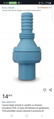

Inserito il 04/06/2025 alle: 12:36:29
Ecco la valvola
Nel Camper che avevo prima avevo la pompa a pressostato..e avevo il rubinetto del bagno con doccetta(quelle che quando premi la levetta buttano acqua)
Domanda...con la pompa a immersione posso metterlo?

In risposta al messaggio di Alessio 83 del 04/06/2025 alle 12:36:29
Ecco la valvola Nel Camper che avevo prima avevo la pompa a pressostato..e avevo il rubinetto del bagno con doccetta(quelle che quando premi la levetta buttano acqua) Domanda...con la pompa a immersione posso metterlo?
È una valvola di RITEGNO.
Secondo me non serve, sentiamo Mario che dice.
La pompa a immersione parte grazie ad un piccolo interruttore integrato in tutti i rubinetti, la pompa autoclave parte quando il pressostato rileva un calo di pressione, cioè quando apri un rubinetto.
Niente miscugli, non  puoi usarlo.
Modificato da Emme48 il 04/06/2025 alle 12:58:23

Non riesco a capire cosa intendono come valvola di ritegno con sfiato automatico , comunque se la pompa non ha una ritegno incorporata allora andrebbe messa subito dopo l'uscita dela pompa , una ritegno serve per evitare
che l'acqua con pompa ferma rientri nel serbatoio causa peso e pressione residua nell'ipianto superiore alla pressione atmosferica , tuttavia anche se non ci fosse  ma con il rischio che con pompa ferma potrebbe svuotarsi la tubazione fino al livelo superiore del serbatoio sopra pianale non succederebbe nulla di compromettente , direi che sarebbe molto utile per chi ha il serbatoio sotto pianale quindi sotto al livello della tubazione acqua più bassa Marco tu riesci a capire cosa diavolo intendono come vavola di ritegno con sfiato automatico , io anche spremendo al massimo la mia memoria non ci arrivo
Per me è una banale valvola ma di plastica, ha un solo portatubo, che vuoi che sia.
Eccola nel suo splendore.
Forse sfiata per sovrapressione, cioè pompa accesa e rubinetti chiusi.
Modificato da Emme48 il 04/06/2025 alle 16:55:31

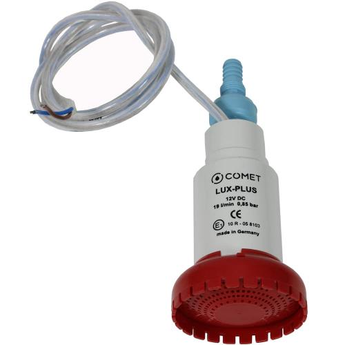

Inserito il 04/06/2025 alle: 18:31:07
In risposta al messaggio di Emme48 del 04/06/2025 alle 16:46:40
Per me è una banale valvola ma di plastica, ha un solo portatubo, che vuoi che sia. Eccola nel suo splendore. Forse sfiata per sovrapressione, cioè pompa accesa e rubinetti chiusi.
Esatto! La pompa e la valvola sono quelle !la pressione arriva a 0.85 bar... Pochissimo rispetto a una esterna

11/01/2007 37550
Inserito il 04/06/2025 alle: 19:39:34
In risposta al messaggio di Alessio 83 del 04/06/2025 alle 18:31:07
0,85 bar impressi sul corpo pompa sono riferiti alla pressione con uno o più rubinetti aperti e con quella pressione vengono pompati 19 liri minuto , niente a che vedere con la pressione pompata e rubinetto socchiuso con una portata di circa 06 litri minuto o inferiore giocoforza la pressione salirà , detta pressione aumenta o diminuisce in proporzione al prelievo , quindi 19 litri minuto con 0,85 bar di pressione sarebbe la pressione con portata max al preievo e più di quello non potrà fare

Inserito il 05/06/2025 alle: 14:19:07
In risposta al messaggio di ecostar del 04/06/2025 alle 19:39:34
