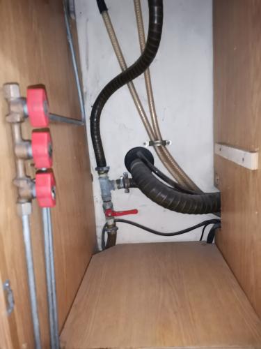

Eh il problema che non riesco ad accenderlo a gas proprio perché non trovo questa valvola, che serve per aprire e chiudere il gas giusto? Casomai provo a fare una foto così si capisce meglio

scusa ma l'hai mai fatto funzionare a gas ?
Dalle foto vedo tre tubi: cucina, boiler e stufa (Immagino una Trumatic S 3002)

effettivamente sul collettore valvole di chiusura gas ne manca una e probabilmente quella mancante è proprio quella del frigo , se non ci fosse da nessuna parte la situazione è decisamente anomala , tuttavia la valvola di chiusura gas del frigo potrebbe anche essere a sè stante posizionata da qualche altra parte e dovrai cercarla , l'Elextrolux RM300 è un frigo trivalente abbastanza datato e ti chiedo su quale marchio e modello di camper è installato

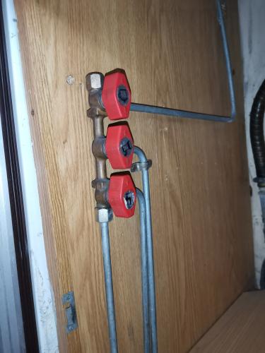

Hai provato ad aprirli tutti e 3? Potrebbero aver collegato il frigo al rubinetto di un altro servizio, prova ad aprire tutto, se il frigo va chiudi uno alla volta e vedi se si spegne (non sarà istantaneo, il frigo consuma poco e la pressione nel tubo potrebbe essere sufficiente per un po' di tempo
Sono già tutti aperti

sarebbe utile sapere se il frigo è posizionato sotto al piano cottura , lo chiedo perchè ho un vago sospetto

é propio il mio sospetto nel senso che l'alimentazone gas del frigo qualche smanettone potrebbe averla collegata sulla tubazione del piano cottura , comunque da come le vedo raffigurate tute le 3 valvole sono aperte , la valvola che alimenta il piano cottura è la prima in alto
Silvio , cercare di dare manforte a chi la cerca ma senza avere info utili è quasi impossibile , potrebbe essere che il frigo sia collegato sulla tubazione del piano cottura oppure sulla tubazione di qualche altro utilizzo , se così fosse a prescindere dall'anomalia della mancanza valvola gas del frigo il problema direi che sia sull'accensione dello stesso frigo

Allora vi spiego un attimo. Le valvole così come sono posizionate sono chiuse (e ho fatto le svariate prove quindi è così), il frigo si, è posizionato sotto il panino cottura e domani come ho un attimo di tempo procedo a smontarlo e vedere dove è che tubo arriva a sto benedetto frigo. Il camper ce l ho da un mese scarso e a detta (e in realtà me lo aveva anche mostrato velocemente) del vecchio proprietario è sempre stato funzionante sia a corrente che a gas, purtroppo però io ad oggi non riesco a farlo funzionare a gas. Da dire che il camper è un Iveco Daily dell '89

per smontare il frigo dal suo alloggiamento è indispensabile smontare il tubo del gas che arriva dietro al bruciatore.
Da quello che dici tu non l'hai mai fatto funzionare a gas, corretto ?

Ok dopo aver tolto il piano cottura sopra al frigo facci sapere se sul tubo gas di alimentazione dello stesso piano cottura c'è collegata anche la tubazione gas per alimentazione frigo

Piccolo OT
In quella posizione dovrebbero essere chiusi i rubinetti come dice RastaMama.
Da quel che ricordo, a meno che le maniglie non vengano smontate e girate, e si può in taluni casi, la posizione della maniglia indica il flusso del "liquido o gas". Verticale significa che non può andare a destra dove c'è il raccordo per "X utenza". Se girata indica che il flusso va da quella parte. Ripeto teoricamente è questo il sistema su tutte le valvole a sfera, in quelle normali, entrata uscita, che sia con maniglia a farfalla o dritta, lungo il corpo indica il passaggio se a 90° indica chiusa. Ma in questo caso è una valvola a 3 vie.

speedy13      Massimo il problema da risolvere non è sulle valvole gas aperte o chiuse perchè l'autore del post ha eseguito le dovute prove ben sapendo quando aperte o chiuse , il problema vero è capire da dove è stata presa l'alimentazione gas del frigo , capito quello potremmo risalire cercando di  risolvere il problema

In risposta al messaggio di ecostar del 19/06/2023 alle 12:32:15
Hai ragione, scusami, è che si metteva in dubbio se aperte o chiuse. E siccome non sempre è una cosa che si capisce al volo delle valvole a sfera, ho solo voluto mettere in risalto il fatto .

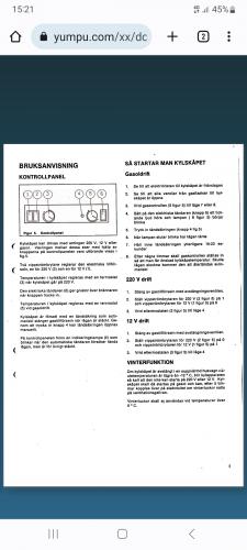

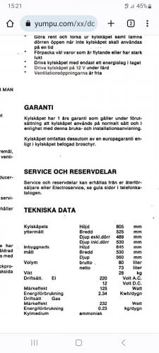

Ma siamo sicuri che questo frigo sia trivalente?
Ho cercato il manuale, ma da quel poco che ho capito ( non conosco il tedesco) sembra funzioni solo a 12v e 220v, essendo frigorifero da caravan.

antomau
antomau
23/02/2019 172
Inserito il 19/06/2023 alle: 16:50:26
In risposta al messaggio di speedy13 del 19/06/2023 alle 15:22:04
Ma siamo sicuri che questo frigo sia trivalente?  Ho cercato il manuale, ma da quel poco che ho capito ( non conosco il tedesco) sembra funzioni solo a 12v e 220v, essendo frigorifero da caravan.
