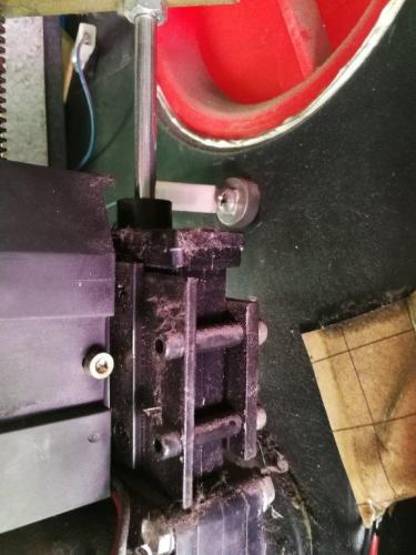

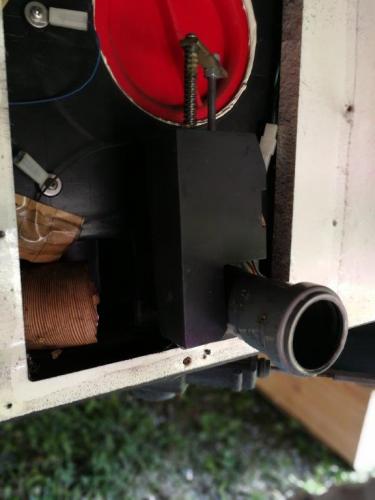

gippo1950
gippo1950
21/03/2010 181
Inserito il 27/09/2017 alle: 08:07:18

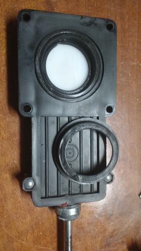

Inserito il 27/09/2017 alle: 09:15:42
In risposta al messaggio di gippo1950 del 27/09/2017 alle 08:07:18
ecco grazie GP
Perfetto, quello che hai inquadrato nella seconda foto è il supporto dell'attuatore, li devi smontare tutto poi hai 4 viti della valvola da svitare. Le guarnizioni le trovi in un qualsiasi ricambista io a Torino lo trovato dal ricambista locale che non è Laika.
Cambiare la valvola non conviene anche perchè le flange sono saldate al corpo del serbatoio o a dei tubi , diventa difficile trovare o capire quali prodotti hanno usato per sigillare.
Questa è la valvola smontata e come vedi anche le mie guernizioni sono segnate. Oggi per sicurezza ne vado a comperare un paio.
Buon Lavoro
