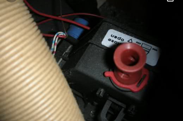

Ciao ho appena acquistato un hymer b 684 del 99 che ha la combi truma 6002 L ho portato a fare qualche lavoro e avevo acqua nel boiler gli avevo lasciato il riscaldamento acceso ma il meccanico credo lo abbia spento.. in fine mi sono trovato il serbatoio dell acqua vuoto e come son andato a riempirlo mi scendeva l acqua dalla valvola del boiler.. sono andato a tirare su la levetta rossa che ho ma non mi resta su.. sapete cosa devo fare? Grazie

La valvola scarica automaticamente per evitare che il boiler congeli, probabilmente non riesci ad innestarla perché è troppo fredda.

Una pratica utilizzata da molti per far stare su la valvola fino a quando non si scalda l’ambiente
Praticamente una ‘forcina’ messa per evitare che scarichi l’acqua  (pratica pericolosa perché se ce la scordiamo fa seri danni, io la sconsiglio perché sicuramente me la scorderei)
Io scalderei l’ambiente per poi riarmare sembra accrocchi la valvola

riempi il serbatoio di acqua "ovviamente con pompa spenta" poi accendi la combi anche con boiler vuoto , dopo averla accesa alza il pomello rosso della valvola e la stessa valvola rimane armata , fai partire la pompa e il boiler si riempie ma per farlo riempire completamente lascia un rubinetto aperto lato calda e quando smette di uscire aria e acqua lo chiudi , evita di inserire la classica forcina per forzare la valvola in posizione chiusa

Il compito della valvola elasi è quello di vuotare il boiler quando la temperatura interna arriva a tre gradi.
Non dovrebbe vuotare il serbatoio però, e a me è successo, se il tubo che preleva dal serbatoio è pieno allora l'acqua del boiler scende e facendo sifone con il tubo che va alla pompa e poi al serbatoio, te lo vuota. Un caso raro ma se tutto è in tenuta stagna succede. Il buono è che dimostra che l'impianto non perde una goccia
