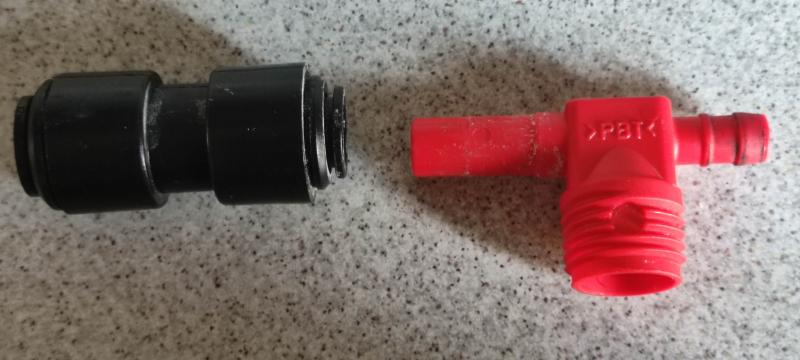

Dove si può trovare il ricambio rosso in foto?
Forse da chi vende ricambi Truma?

Questo modello l'avevo trovato, ma è diverso, il mio ha l'uscita dritta, non a 90 gradi

è una valvola di sfiato del boiler, un vecchio modello che dubito riuscirai a trovare uguale. Solitamente costa un mucchio di soldi per il tipo di oggetto che è...
Ti conviene guardare tra i tanti modelli disponibili quale meglio si adatta alle tue esigenze e adattare uno degli attuali.
Qui ad esempio ne puoi trovare uno il quale ti basterà semplicemente togliere la giunzione nera ed innestare direttamente il tubo nella valvola:

Se inserisci una foto ravvicinata del terminale sul tubicino del boiler senza valvola si capirebbe se la nuova versione di valvola come tenuta è compatibile , poi che sia dritta o a squadra non importa , l'importante è la tenuta sul tubicino del boiler

valvole similari se ne trovano, la più simile è quella con art. 936362 (es. su mondo camper), che comunque costa un bel po' per quello che è..  Sembra la stessa valvola, ma con solo l'uscita diretta john guest (anzichè l'uscita liscia da 10 sulla quale connettere il raccordo JG 10/12).
https://www.loisirs-evasion.com...
Tutti gli altri modelli credo abbiano funzioni diverse. Sono valvole per la truma combi, potrebbero avere tarature di pressione e/o funzioni diverse?
E soprattutto, non ho capito la funzione di questa valvola: nel sito francese che ho linkato, si parla di valvola di sfiato per lo svuotamento (quindi lascerebbe entrare aria quando ad esempio si apre la valvola antigelo, altrimenti non si svuoterebbe l'impianto). In tal caso, però, non avrebbe senso una tale valvola nel mio boiler, che ha la valvola antigelo manuale..
L'alternativa che mi sembra plausibile è che sia una valvola di sfiato dell'acqua per sovrappressione, ad esempio quando il boiler è acceso (facendo uscire qualche goccia di acqua dall'impianto per evitare rotture o perdite).
E' chiaro che le due funzioni implicano una diversa tipologia di valvola.
Se si trattasse di una semplice valvola di sfiato per lo svuotamento, potrei anche decidere di montare direttamente un raccordo angolare (che si trova) senza sfiato, tipo questo:

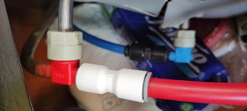

Alla fine ho risolto, senza cambiare la valvola.
Preciso che la vecchia valvola funzionava, ma perdeva (dopo averla smontata e pulita con acido citrico) dal raccordo con il tubo da 12 dell' acqua.
Anche dopo aver cambiato il raccordo john guest con uno uguale nuovo, presso un concessionario trigano, perdeva lo stesso, e il concessionario di camper aveva pensato fosse colpa della valvola, un po' segnata nell innesto con il raccordo.
Come ultimo tentativo oggi ho provato a cercare un attacco rapido nuovo, di marca diversa, e ho trovato un raccordo 10-12 di marca parker legris, in un negozio di forniture idrauliche industriali.
​​​​​​Il prodotto mi è stato presentato come di qualità molto migliore del John guest (al costo di solo 5 euro).
L'ho montato e... Tiene alla grande!
Probabilmente il nuovo raccordo fa tenuta in un punto della valvola leggermente diverso dal john guest, dove magari non ci sono segni o rigature, o forse è solo di qualità più professionale, sta di fatto che funziona bene.

il raccordo john guest con uno uguale nuovo, presso un concessionario trigano, perdeva lo stesso, e il concessionario di camper aveva pensato fosse colpa della valvola, un po' segnata nell innesto con il raccordo. Come ultimo tentativo oggi ho provato a cercare un attacco rapido nuovo, di marca diversa, e ho trovato un raccordo 10-12 di marca parker legris, in un negozio di forniture idrauliche industriali. ​​​​​​Il prodotto mi è stato presentato come di qualità molto migliore del John guest (al costo di solo 5 euro). L'ho montato e... Tiene alla grande! Probabilmente il nuovo raccordo fa tenuta in un punto della valvola leggermente diverso dal john guest, dove magari non ci sono segni o rigature, o forse è solo di qualità più professionale, sta di fatto che funziona bene. Allego foto
ma allora non era la valvola ad avere problemi se non ho capito male.
Hai provato ad accendere anche il boiler? Perchè quando è acceso la pressione aumenta la plastica tende a dilatarsi ecc. ecc.
