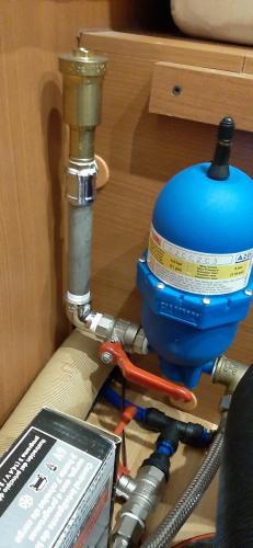

Buongiorno a tutti, purtroppo si è rotto accidentalmente il raccordo a T che esce dalla parte alta della mia truma combi 6000, per intenderci quello che da una parte manda l'acqua calda alle utenze e dall'altra si collega a un tubicino che sfiata aria poi sotto al pianale del camper..quando ho provato a sostituire il raccordo, mi sono accorto che il vecchio proprietario aveva fatto una modifica, ossia aveva tolto la cannuccia metallica che esce dal boiler e su cui si raccorda il raccordo T e aveva allargato il foro in modo da poter collegare un raccordo a T diverso (sempre con valvola di sfiato dalla parte del tubicino di sfiato)..purtroppo i rivenditori di camper vendono soltanto raccordi a T con valvola di sfiato fatti per essere montati su truma combi con aggancio originale e quindi sono stato costretto a prendere in ferramenta un raccordo a T di metallo uguale a quello originale ma  senza valvola di sfiato. Quando l' ho montato, il risultato ovviamente è stato che, a pompa accesa, l'acqua oltre ad andare nel tubo che porta l'acqua calda alle utenze va anche nel tubicino di sfiato (quindi mi si svuota il boiler anche se la valvola elettrica antifrost è chiusa)..a questo punto, ho comprato un rubinetto da mettere nell'uscita del raccordo a T dove si collega al tubicino di sfiato, in modo da evitare la fuoriuscita di acqua da lì...e adesso la domanda..Cosa potrebbe comportarmi realmente la chiusura di quello sfiato?
Grazie a tante a chi saprà darmi una mano
allego foto

Deduco che abbia messo un filetto,
Io farei così, cercherei di ripristinare l'originale, usando un niples filettato e un tubo del diametro della valvila
So che così sembra complicato, ma è più semplice a farsi che a dirsi, praticamente devi solo cambiare il tipo di attacco alla stufa

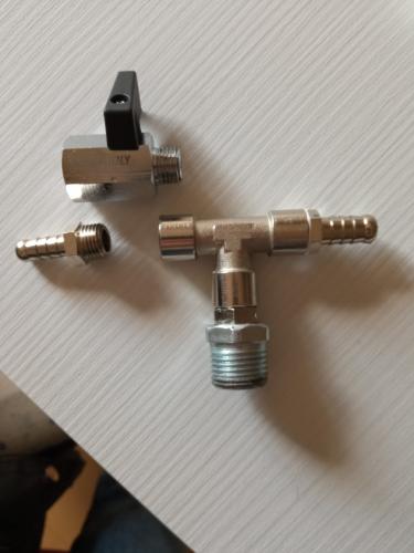

Esistono dei raccordi Jhon guest con filetto da un lato e cannuccia dall'altro, su quello si aggancia la valvola originale

Se hanno modificato l'attacco e ora ti ritrovi con un filetto puoi sostituire la valvola rossa di aspirazione della combi con questa:
È la valvola sfogo aria o jolly in ottone...
Avrai 2 funzioni, quella di sfiatare aria quando riempi l'impianto e quella di aspirare aria quando lo vuoti.
L'importante è metterla più alta possibile e rigorosamente in verticale.
Ciaowink

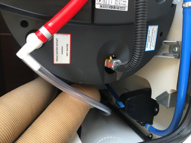

cerco di spiegarti a cosa serve quella valvola e se riesco anche il resto :
quella non è una valvola di sicurezza ne di sfiato e neanche di scarico , è una valvola uniflusso di sola aspirazione aria che interviene solo e unicamente quando interviene in automatico la valvola di scarico causa freddo facendo aspirare aria altrimenti con valvola di scarico aperta il boiler non si svuoterebbe  , quindi no valvola di sicurezza - no valvola di sfiato ma solo valvola aspirazione aria uniflusso
per il tubicino saldato sul boiler ove e collegata quella valvola probabilmente è stata tagliata la parte terminale bombata poi è stato aggiunto un raccordo filettato femmina quindi non potrai utilizzare la sua valvolina originale e dovrai provvedere in altro modo ,  se hai tempo è voglia potrei consigliarti come fare e cosa utilizzare senza eliminare l'aspirazione di aria , anzi oltre all'aspirazione di aria otterresti anche uno sfiato automatico

Scusa Mario-Ecostar se riprendo questa discussione, il fatto è che vorrei capire bene quando dici:
...cerco di spiegarti a cosa serve quella valvola e se riesco anche il resto :
quella non è una valvola di sicurezza ne di sfiato e neanche di scarico , è una valvola uniflusso di sola aspirazione aria che interviene solo e unicamente quando interviene in automatico la valvola di scarico causa freddo facendo aspirare aria altrimenti con valvola di scarico aperta il boiler non si svuoterebbe  , quindi no valvola di sicurezza - no valvola di sfiato ma solo valvola aspirazione aria uniflusso...
Mi chiedo, se effettivamente la funzione di quella valvola è quella che dici tu, che senso ha far uscire il tubetto trasparente da sotto il pianale? Non sarebbe bastato metterne una decina di cm. dentro il vano dove è installata la stufa? Così sarebbe stato anche più protetto e controllabile (nel malaugurato caso si tappasse).
Il fatto che invece sia fatto uscire da un apposito foro mi fa pensare che invece sia esso a far sfiatare acqua calda quando la stufa va in sovrapressione.
Ma probabilmente mi sbaglio non essendo del mestiere. Comunque anche la mia Combi 6E (camper nuovo) gocciola acqua a terra (e questo mi dispiace perché è brutto da vedere), ma non ho avuto l’accortezza di verificare da quale tubo (il tubicino trasparente esce a pochi cm. da dove esce quello della valvola FrostControl) vedi foto

ne di sfiato e neanche di scarico , è una valvola uniflusso di sola aspirazione aria che interviene solo e unicamente quando interviene in automatico la valvola di scarico causa freddo facendo aspirare aria altrimenti con valvola di scarico aperta il boiler non si svuoterebbe  , quindi no valvola di sicurezza - no valvola di sfiato ma solo valvola aspirazione aria uniflusso... Mi chiedo, se effettivamente la funzione di quella valvola è quella che dici tu, che senso ha far uscire il tubetto trasparente da sotto il pianale? Non sarebbe bastato metterne una decina di cm. dentro il vano dove è installata la stufa? Così sarebbe stato anche più protetto e controllabile (nel malaugurato caso si tappasse). Il fatto che invece sia fatto uscire da un apposito foro mi fa pensare che invece sia esso a far sfiatare acqua calda quando la stufa va in sovrapressione. Ma probabilmente mi sbaglio non essendo del mestiere. Comunque anche la mia Combi 6E (camper nuovo) gocciola acqua a terra (e questo mi dispiace perché è brutto da vedere), ma non ho avuto l’accortezza di verificare da quale tubo (il tubicino trasparente esce a pochi cm. da dove esce quello della valvola FrostControl) vedi foto
sono parecchi che erroneamente la pensano come tè ma ripeto e ribadisco che quella valvola è solo e unicamente per aspirazione aria e niente altro , se la togli e ci soffi dentro capirai che è una valvola con pallina interna uniflusso solo verso il boiler , quel tubicino trasparente scarica verso l'esterno solo quando la valvola perde di suo e all'occorrenza serve anche per aspirare aria dall'esterno e non dal vano combi , la sicurezza per la sovrappressione e sovratemperatura sono gestite dalla valvola elettrica elasi o valvola meccanica frostcontrol , nel tuo caso valvola frostcontrol
se quella  valvola di aspirazione sul boiler della tua combi  perde visto che il camper è nuovo direi di farla controllare o sostituire in garanzia perchè non è regolare  idem anche se perdesse la frostcontrol , quell'acqua sul manto stradale pur poca che sia oltre che brutta da vedersi è anche vietata

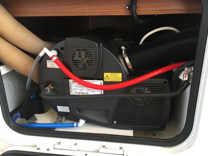

Ok Mario grazie, allora: La valvola bianca da una parte, con il tubo rosso, fa uscire l’acqua calda verso gli utilizzi, mentre con il tubo trasparente risucchia aria quando si vuota il boiler.
La Frostcontrol invece vuota il boiler in caso di basse temperature e per compensare sovrapressioni o sovratemperatura (e così è anche scritto sulle istruzioni). Tu mi consigli di farla controllare e nel caso sostituire, cosa che farò ovviamente, ma sai anche, perché sei intervenuto, che su questo argomento è stata aperta più di una discussione. Ora non so se tutti hanno poi risolto ma a suo tempo veniva portata in evidenza una questione generale circa la bassa taratura delle nuove Frost rispetto alle pressioni della caldaia proprio per evitare rotture di quest’ultima. Quindi sembrava che le fuoriuscite d’acqua fossero inevitabili (cosa che io reputo inaccettabile). Mi sai dire se ci sono stati poi sviluppi? Grazie. Ciao
