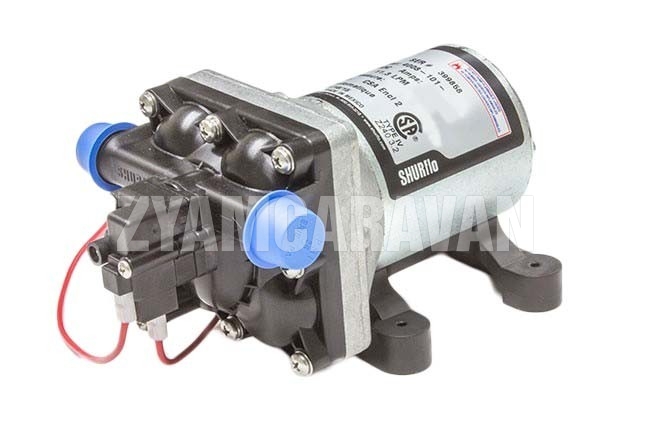

La mia pompa a pressostato schurflo ha una cosa simile a quello che vuoi fare. La valvola di bypass, che rimette in circolo l acqua non usata smiley.
Però non so coke si fa su una pompa a immersione ne tantomeno se serve.
E nelle pompe a pressostato il bypass non serve per ridurre la pressione ma per migliorare la costanza di flusso anche senza vaso di espansione.
Che danni vuoi fare con queste piccole pressioni?
Conta che con pressostato l.imoianto e anche fino a 2 bar continuamente anche ad acqua chiusa.

La mia pompa a pressostato schurflo ha una cosa simile a quello che vuoi fare. La valvola di bypass, che rimette in circolo l acqua non usata . Però non so coke si fa su una pompa a immersione ne tantomeno se serve. E
nelle pompe a pressostato il bypass non serve per ridurre la pressione ma per migliorare la costanza di flusso anche senza vaso di espansione. Che danni vuoi fare con queste piccole pressioni? Conta che con pressostato l.imoianto e anche fino a 2 bar continuamente anche ad acqua chiusa. ​​​​​​al massimo è un cruccio per la pompa a immersione ma deduco che siano progettate apposta per funzionare con acqua parzializzata.
Stavo scrivendo mentre scrivevi...
Ecco esattamente quello che intendevo. Una valvola bypass.
Ma é integrata nella pompa o é a parte? Manda una foto quando puoi se é a parte.

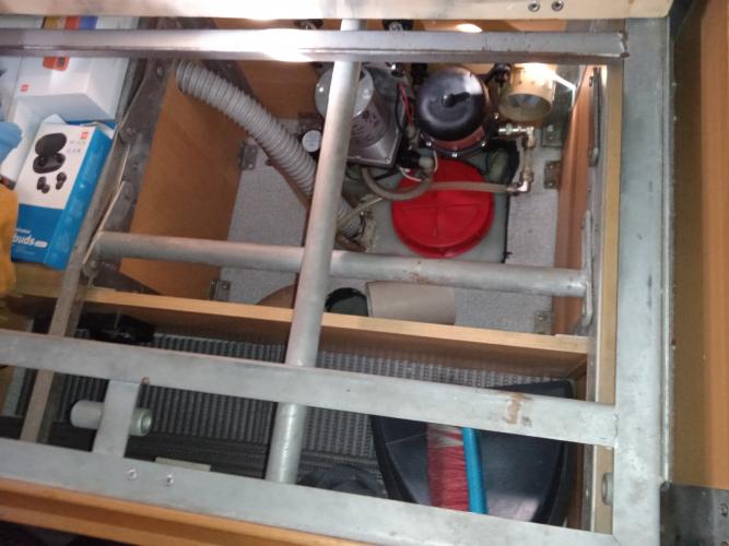

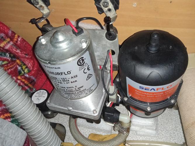

Io casualmente ho rimediato una pompa schurflo col bypass tempo fa.
il bypass è interno..non l ho smontata non so come è fatto
è questa
Se hai perdite con un filo di acqua non è normale..o sono i raccordi o la pompa ha una pressione esagerata.
Le pompe a pressostato stanno sotto pressione sempre a rubinetti chiusi o parzialmente aperti e mica deve perdere Acqua...
Sul mio camper stranamente tutti i raccordi sono di ottone a ghiera a vite.
E i tubi rigidi semitrasparenti tipo quelli dell' aria compressa.
Con la pompa a pressostato con il bypass e vaso di espansione ho un flusso quasi totalmente lineare,.anche quando stacca e riattacca.
