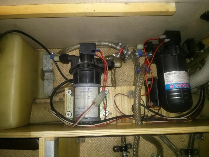

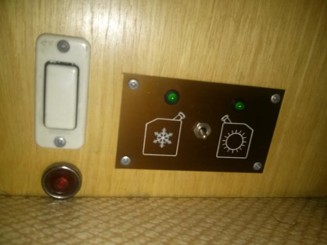

nel camper ho 2 serbatoi e due pompe. L'alimentazione elettrica alle pompe è commutata tramite un interruttore. Le uscite delle 2 pompe arrivano alla linea tramite un rubinetto a T rosso (vedi foto) che seleziona i relativi ingressi di acqua da inviare alla linea stessa. Ora mi si è rotta una pompa, devo sostituirla, e volevo eliminare anche il rubinetto a T rosso (ogni volta che cambio serbatoio devo sollevare la dinette e girare la leva).
Va bene mettere in uscita da ciascuna pompa una valvola di non ritorno e poi far confluire le due pompe tramite un innesto a T sulla linea? Ho pensato alla valvola di non ritorno per evitare che la pompa in funzione mandi acqua oltre che sulla linea anche sulla pompa che è spenta.

Mettendo le due valvole di non ritorno, ciascuna a valle di ogni singola pompa, raggiungi sicuramente l'obiettivo che ti prefiggi anche se c'è da considerare che ogni singola pompa ha già, nel suo interno, una valvola di ritegnno che impedisce il defluire dell'acqua nel serbatoio con impianto sottopressione e pompa spenta. In ultima analisi dalle foto postate si deduce che il tuo impianto ha già le caratteristiche volute. Non penso che una pressione passiva su pompa spenta possa causare danni.
Ma infatti anche io pensavo che le pompe avessero di suo una valvola di non ritorno sull'uscita. Quindi basta sostituire quel rubinetto a T rosso con una Y che colleghi le uscite delle 2 pompe alla linea ed il gioco è fatto.
Ma allora perchè hanno messo quel rubinetto a T e non semplicemente una Y?

Io non so se nelle pompe è in clusa la valvola di non ritorno, mi fido, comunque se la vuoi mettere io la metterei dopo la pompa, prima della T che unisce le due pompe e il tubo di mandata in sostituzione della leva di selezione.
Ma se invece colleghi direttamente i serbatoi al selettore e metti 1 sola pompa in uscita al selettore?
Elimini l' interruttore (anzi deviatore) e lasci la leva.
Ma se invece colleghi direttamente i serbatoi al selettore e metti 1 sola pompa in uscita al selettore? Elimini l' interruttore (anzi deviatore) e lasci la leva. Andrea
No, preferisco tenere 2 pompe, ricomprare quindi la rotta, così se mi si dovesse rompere una ho la seconda pronta. Tra l'altro la Shurflo (quella integra) credo sia l'originale montata 30anni fa.

Non è sull'uscita perché il pressostato deve "sentire" la pressione nell'impianto e spegnere la pompa. Non è una vera valvola di ritegno ma sono i piattelli nel corpo pompa che hanno questa funzione a pompa spenta.

Non è sull'uscita perché il pressostato deve sentire la pressione nell'impianto e spegnere la pompa. Non è una vera valvola di ritegno ma sono i piattelli nel corpo pompa che hanno questa funzione a pompa spenta.
Quindi, secondo te, è per quello che hanno messo il rubinetto a T (sostituibile con le valvole di non ritorno)? per evitare pressione  "al contrario" sui piattelli che potesse danneggiarli.

La soluzione adottata ti consente di smontare una delle pompe lasciando funzionante l'impianto. Probabilmente è per questo che hanno messo la T con chiave. Non saprei.

hai un sistema fatto bene e non capisco perchè vorresti modificarlo peggiorandolo , quella valvola manuale deviatrice 3 vie non è stata messa a caso e a fin della suonata all'occorrenza devi solo girare una leva , comunque puoi eliminarla mettendoci una T con 2 non ritorno ma prima o poi te ne pentirai , credimi

hai un sistema fatto bene e non capisco perchè vorresti modificarlo peggiorandolo , quella valvola manuale deviatrice 3 vie non è stata messa a caso e a fin della suonata all'occorrenza devi solo girare una leva , comunque puoi eliminarla mettendoci una T con 2 non ritorno ma prima o poi te ne pentirai , credimi  mario
Ciao, è per non togliere cuscino, sollevare coperchio ecc. inoltre creerei un pò di spazio nel vano.
Ma perchè potrei pentirmene?
