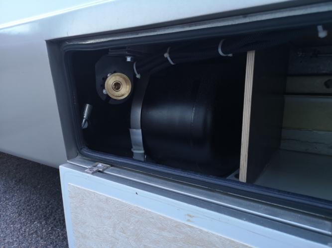

Vano bombola

sostituzione del bombolone con omologazione a libretto, 2500 euro non bastano, lo ho fatto sul mio Firr
E' una cifra esagerata! Quando feci io questo aggiornamento (nuovo bombolone e trascrizione sulla Carta di Circolazione) spesi molto ma molto meno; allora io dichiarai che avevo speso tanto e non avrei dichiarato quanto se non sotto tortura. Ma certamente non era questa cifra.

E' una cifra esagerata! Quando feci io questo aggiornamento (nuovo bombolone e trascrizione sulla Carta di Circolazione) spesi molto ma molto meno; allora io dichiarai che avevo speso tanto e non avrei dichiarato quanto se non sotto tortura. Ma certamente non era questa cifra.  Giovanni
non è che devo o devi nasconderlo, io ho la fattura, con 1000 euro lo sostituivano solamente, ora serve un progetto di un’ingegnere, tempo fa non serviva, anche quello ha un costo, quando devi affidarti a qualcuno, sono loro che determinano il prezzo

Non vorrei sbagliarmi ma, in un altro "argomento" postato qui sul forum si parlava dell'installazione di una "o 2 bombole non ricordo bene" tipo Alugas o Campko, la cifra comprensiva d'installazione e trascrizione a libretto era meno di 1000 euro.
Certo, per il bombolone potrebbe rendersi necessaria la sostituzione anche dei vari tubi e quant'altro compone l'impianto, penso che comunque il costo finale non sia poi così diverso, di certo non è il triplo.

Non vorrei sbagliarmi ma, in un altro argomento postato qui sul forum si parlava dell'installazione di una o 2 bombole non ricordo bene tipo Alugas o Campko, la cifra comprensiva d'installazione e trascrizione a libretto
era meno di 1000 euro. Certo, per il bombolone potrebbe rendersi necessaria la sostituzione anche dei vari tubi e quant'altro compone l'impianto, penso che comunque il costo finale non sia poi così diverso, di certo non è il triplo.  Ciro.
volevo mettere le bombole al posto del bombolone
però è un casino, si deve creare un vano stagno verso l’interno, se il mezzo è nato con questo vano è un conto, farlo diventa problematico, assieme all’artigiano che mi aiuta nella sistemazione, abbiamo deciso di rimettere il bombolone, oltretutto il mio camper ha l’Alde, ho riscaldato tutto l’invero a corrente elettrica, ogni tanto la facevo andare con due alimentazioni, corrente e gpl,  mi hanno messo un bombolone da 50 litri, e quando mai lo finisco, avendo anche il frigorifero trivalente ci vorranno sei mesi, avevo anche detto di mettermi un bombolone piccolo, tanto il gas lo trovi ovunque, se al nostro amico hanno montato il bombolone di fabbrica, manca il posto dedicato, crearlo all’interno, io non lo farei, è rischioso e la vita vale più di 2500 euro, se proprio cambia mezzo, visto che è anche datato

volevo mettere le bombole al posto del bombolone però è un casino, si deve creare un vano stagno verso l’interno, se il mezzo è nato con questo vano è un conto, farlo diventa problematico, assieme all’artigiano
