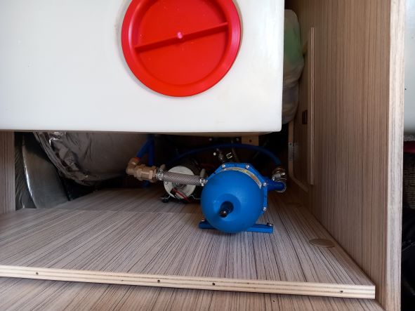

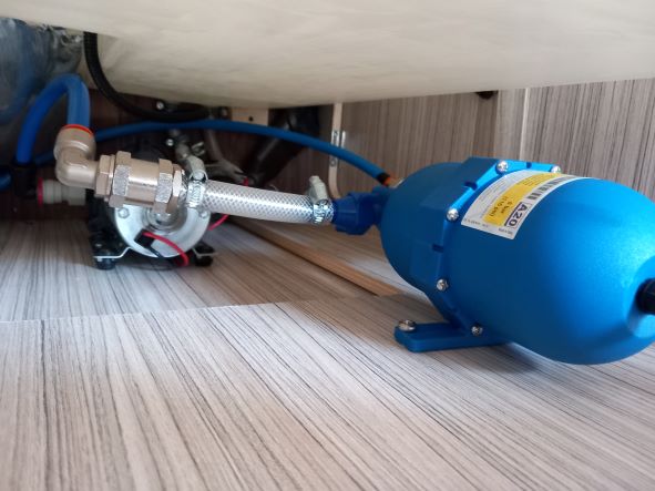

ciao a tutti il van è un Elnagh K2 Premium lungo 5,40 montato oggi tutto ok ho dovuto smontare la rete e il coperchio dove è alloggiato il serbatoio acque chiare e la pompa shurflo e i tre cassetti sotto il lavandino.senza il vaso di espansione aprendo poca acqua la pompa dava quei colpi cosidetti d'ariete che mi dava molto fastidio cosi oggi fatto il lavoro tutto ok aprendo un filo d'acqua  è perfetta.essendo al quarto camper un pò di esperienza me la sono fatta

Complimenti a Nicolino1, mi sembra un montaggio perfetto!
