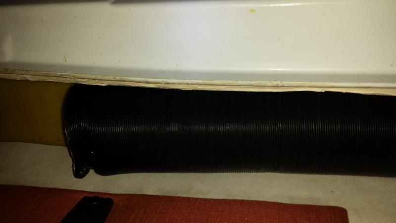

Scusa..come può essere un prelievo aria 1.5 mt più alto di una mandata?
andrea6388
andrea6388
06/03/2006 1714
Inserito il 09/01/2020 alle: 15:23:03
In risposta al messaggio di niknik02 del 09/01/2020 alle 11:59:15
Ho il tubo grande, che aspira, nel montante. Coperto dal rivestimento della cellula, con una fessura ancora più in alto di circa 10 cm x 1.
Ho sempre saputo che fosse questo!
Sbaglio?

Ma è un montaggio in fai da te?
andrea6388
andrea6388
06/03/2006 1714
Inserito il 09/01/2020 alle: 19:44:02
In risposta al messaggio di niknik02 del 09/01/2020 alle 18:09:23
No no, è così dalla fabbrica!
Cmq la foto l'ho postata male, il tubo è in verticale.
