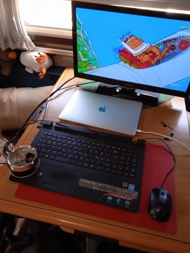

Avevo sul camper un vecchio tv 19" pollici che usavo per vedere film su cd o chiavetta. Non ho mai voluto mettere nessun tipo di antenna. Adesso invecchiando ho acquistato GOOGLE CROMECAST, e vedo quello che mi interessa. Nel catalogo RAI PLAY ci sono tantissimi film. Non è attualmente disponibile MEDIASET PLAY, ma non me ne frega nulla.
