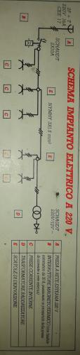

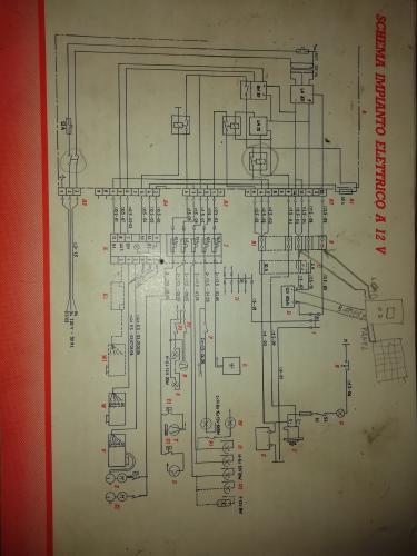

Da qui qualcuno riesce a capire se ho un sistema o l altro? IMG_20191027_225839.jpginoltre il sistema é dotato di un TRASFORMATORE RADDRIZZATORE che non so cos è

Sei un amico, ma non chiedermi di guardare lo schema che a quet'ora non sono in grado (ma forse a nessuna ora del giorno sarei in grado frown).
Però, ache secondo me se parla in questo modo della carica, doprebbe gia essere una SCHAUDT come quelle moderne dove passa tutto dalla BS.
Infatti parla di BS scarica, non assente, che non viene neppure contemplato.
