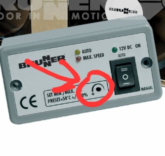

ci sono due vitine, ma chiudono la scatolina. forse devo aprirla e provare un regolatore dentro?

La vitina nel cerchio serve per regolare  la temperatura di intervento, ma non la toccherei per il momento, posizione 2 dell'interruttore è automatica,  in posizione 1 "dovrebbe" essere manuale praticamente dovrebbe sempre funzionare e lo "0" in mezzo dovrebbero essere spente.
