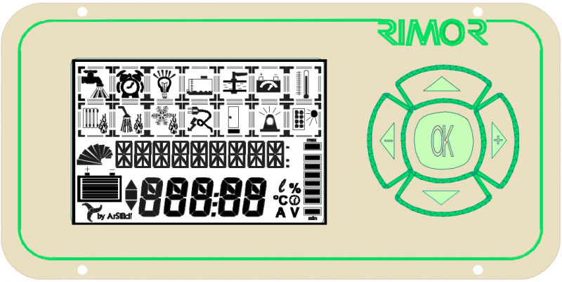

Buongiorno,vorrei sapere cosa vuol dire quella ventolina in basso a sinistra del displey che gira,rimor 677tc 2004,grazie

Intendevo:dentro al camper c'è un display dove si evidenzia(batterie, corrente, serbatoi, frigo, gass ecc ecc in fondo a sinistra c'è una figura di una ventolina a 3 pale che gira,cosa significa ,il displaay non è nel mobile,grazie

ok ora almeno sappiamo che si tratta di un asterisco a forma di ventola sulla centralina display , se pazienti sicuramente qualcuno che sa cosa indica ti spiegherà la sua funzione , io non lo so e non azzardo

Ho avuto un S.B.677 per dieci anni...e se ricordo bene il simbolo della ventolina,  gira solo quando il camper é allacciato alla rete elettrica oppure quando il pannello fotovoltaico sta caricando la batteria... in poche parole dovrebbe essere una spia di ricarica... (del fotovoltaico sono sicuro... ma della rete elettrica ho qualche dubbio...)

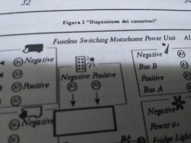

Nello schema che ho messo si vede un'icona di un pannello solare e un sole.
Perché non hanno usato quella?

Nello schema che ho messo si vede un'icona di un pannello solare e un sole. Perché non hanno usato quella? Marco
Domanda più che giusta... ma questo bisognerebbe chiederlo ad arsilicii... Comunque l'icona serve per entrare nel sistema pannelli solari, dove ti permette di attivarli o disattivarli e nello stesso tempo ti fornisce anche i watt che eroga in quel momento ... ed il sole appare solo quando supera una certa potenza... ma per avere tutte queste opzioni i cavi del pannello fotovoltaico bisogna collegarli direttamente sula predisposizione dell'alimentatore
... cosa che io ho sempre evitato quando montavo i pannelli solari su questo tipo d'impianito.. perché lo reputo formidabile ma nello stesso tempo anche molto delicato... e tieni presente che mi sto procurando tutti i componenti per montarlo con qualche modifica sul mio camper... perché ti dà la possibilità di tenere tutto sotto controllo...
