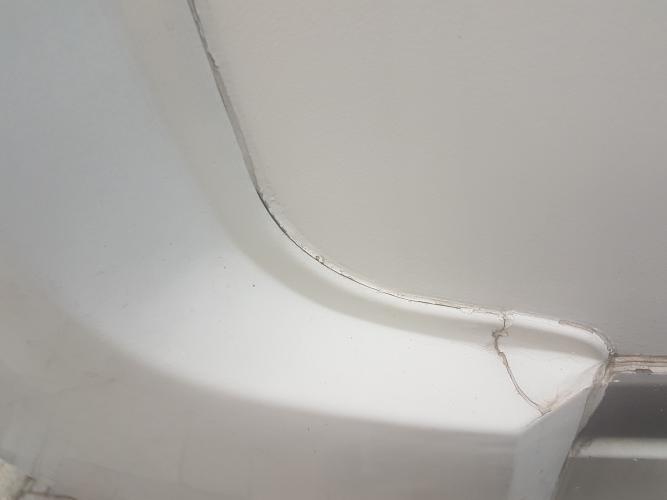

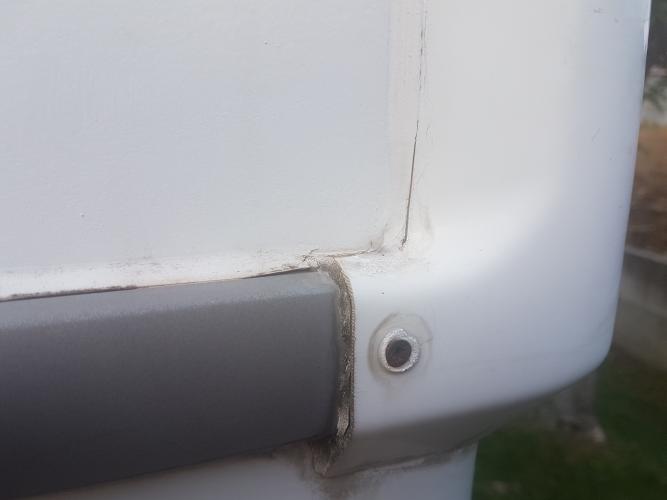

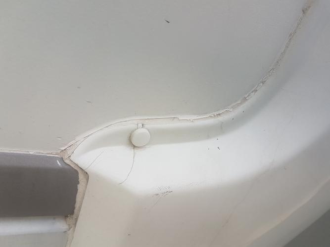

Inserito il 07/09/2022 alle: 18:51:15
Buongiorno a tutti,
con un po' di ritardo rispetto al previsto posto qualche foto delle siliconature del Joxy.
non che si veda molto, ma la sintesi è che la pasta è poco elastica e tende a sgretolarsi se la si strofina con un dito.
Ho fatto verificare le infiltrazioni da un'officina di Parma. La persona che ha visto il veicolo mi è sembrata onesta, per ri-siliconare il tetto completo (eliminazione silicone + pulizia approfondita + nuova pasta sigillante) mi ha prospettato una spesa di 400,00€.
Penso valga la pena di fare il lavoro, visto che al momento è tutto più o meno in ordine.
la cifra secondo voi è congrua?
Grazie in anticipp per i vostri pareri.

Inserito il 07/09/2022 alle: 19:04:27
Quelle sigillatura sono da fare, e mi auguro che chi le fa le faccia meglio, quelle non si possono vedere, oltretutto devono aver usato del materiale non adatto
Per il prezzo, se fatte a regola d'arte comprese le finestre, è abbastanza congruo
Tieni presente che una buona giornata tra, rimuovere il vecchio sigillante, pulire, incartare e sigillare, una giornata ci vuole
Io che non sono del mestiere, ma nemmeno troppo lento, sabato ci ho messo più di mezza giornata a sigillare 7 finestre al camper di mio nipote

Inserito il 07/09/2022 alle: 21:45:42
Silvio, grazie della risposta.
riguardo il materiale non saprei, sicuramente sono vecchie e poi sono state fatte in modo un po' approssimativo.
Non sono del mestiere nemmeno io, ma penso che con qualche strumento adatto (si trovano anche su amazon) e pazienza, anch'io potrei fare di meglio.
Penso che farò fare il lavoro ad un professionista, per avere un documento che rimanga agli atti e per questione di poco tempo disponibile (visto il costo, per me potrebbe valer la pena).

Inserito il 09/09/2022 alle: 13:53:43
In risposta al messaggio di PaoloBedo del 07/09/2022 alle 18:51:15
Buongiorno a tutti, con un po' di ritardo rispetto al previsto posto qualche foto delle siliconature del Joxy. non che si veda molto, ma la sintesi è che la pasta è poco elastica e tende a sgretolarsi se la si strofina
con un dito.  Ho fatto verificare le infiltrazioni da un'officina di Parma. La persona che ha visto il veicolo mi è sembrata onesta, per ri-siliconare il tetto completo (eliminazione silicone + pulizia approfondita + nuova pasta sigillante) mi ha prospettato una spesa di 400,00€. Penso valga la pena di fare il lavoro, visto che al momento è tutto più o meno in ordine. la cifra secondo voi è congrua? Grazie in anticipp per i vostri pareri. Paolo
Dalle foto vedo delle sigillature di accoppiamento tra componenti ed in particolare tra i cantonali e le pareti; servono principalmente per estetica.
Quello non sono zone da infiltrazioni come invece lo possono essere i bordi finestre ed oblò.
