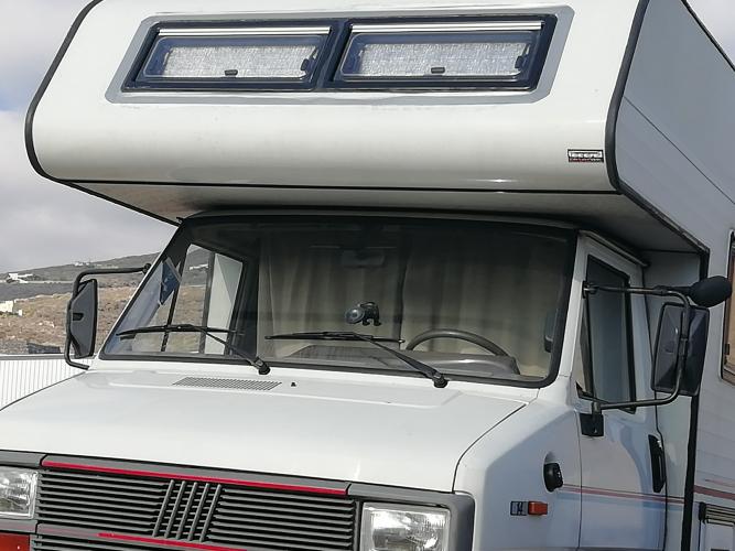

Ciao, vorrei cimentarmi nel dipingere una striscia grigia come contorno delle "nuove" finestre in mansarda... Ora é di cinta americana e oltre che perché mi piace, era servita a coprire le incrostazioni di colla e porcheria che aveva lasciato il telo impermeabile che avevano messo i vecchi proprietari per non far entrare acqua dalla finestra vecchia rotta...
​​​​​​Potreste consigliarmi che tipo di vernice è dove acquistarla? La superficie é alluminio liscio... Non  ruvido come sulle fiancate.. GrazieIMG_20190111_155426.jpg

normalissima vernice nitro, il più è preparare bene la zona che vuoi verniciare

Io prenderei uno spray acrilico di buona marca, oppure uno spray in un negozio di ricambi auto, vernice sicuramente adatta alle intemperie.
Ovviamente prima pulire bene tutto.

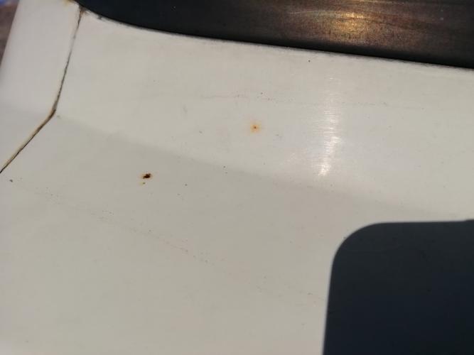

Ciao, grazie per le dritte! La. Cabina è messa discretamente bene... Non ha veri e propri bolli di ruggine, ma dei piccoli puntini di ruggine lungo la linea del parabrezza.. So che andrebbero trattati sennò vanno avanti. Io ci spruzzo il wd40 ogni tanto, anche se non serve a niente immagino. N realtà comunque ci piacerebbe farla rifare per l aspetto generale .. Dopo quasi 30 anni volente o nolente si é opacizzata, sbiadita e soprattutto gli adesivi grandi sulle portiere sono sbiaditissini! IMG_20190112_122747.jpg

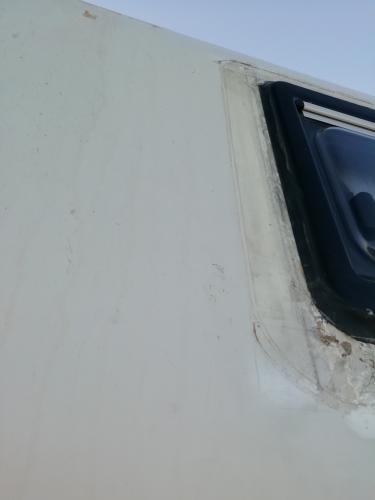

Ciao a tutti riapro la discussione perché ho tolto la "decorazione" fatta con la cinta americana perché si stava staccando come era prevedibile dopo mesi...
Ora voglio ridipingere la medesima striscia grigia... Tuttavia é rimasta una porcheria di colla e tela del nastro americano che non viene via ne con la spatola di plastica  ne con l alcool... IMG_20190311_180804.jpg
Ora ... Esiste un solvente che toglie questa porcheria senza rovinare vernice e fimestra o vado direttamente di carta vetrata e levo colla e vernice e poi ridipingo la striscia??
Grazie dei consiglismiley

Esistono degli spray per rimuovere le etichette e la relativa colla. Una volta spruzzato il prodotto, la colla si dovrebbe quanto meno ammorbidire e dovrebbe essere molto più facile rimuovere qualsiasi residuo.
Per quel che mi risulta, questi spray non fanno danni: io li ho usati senza problemi su diverse superfici.

Esistono degli spray per rimuovere le etichette e la relativa colla. Una volta spruzzato il prodotto, la colla si dovrebbe quanto meno ammorbidire e dovrebbe essere molto più facile rimuovere qualsiasi residuo. Per quel che mi risulta, questi spray non fanno danni: io li ho usati senza problemi su diverse superfici.
Grazie! È colla di nastro americano classico .. Quello 3M...
Mi puoi dare un link con un esempio ?

Ciao! Ho preso un prodotto diluente per togliere la colla... Il negozio di pittura mi ha CONSIGLIATO LA VERNICE poliuretanica che si attiva con un reagente. MA me ne. Preparava minimo un kg al prezzo di 20 euro... Ne avrei buttata il 90%sad​​​​​​
Allora ho preso a 4 euro una vernice smaltata da mettere col primer...
Il negoziante mi ha detto che andava bene ma non ni durerà piu di un anno o meno.
Beh provo cosi... Poi quando farò anche altri ritocchi di scritte e righe che ho in mente prenderò la poliuretanica smiley​​​​​​.
Intanto vediamo come viene questo piccolo contorno con la smaltata...
Ionon ne capisco niente e mi sono fidato divoi e del negoziante, na la poliuretanica ora era uno spreco di soldi...
