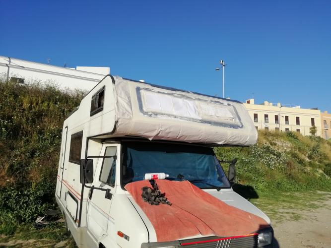

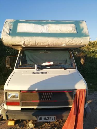

salve usa vernice poliuretanica mono componente, solitamente usata per la nautica, è una vernice molto elastica e resistente... un buon negozio di vernici ti crea il colore desiderato ciao attutti massimo
Qurlla che ho preso é SMALTO SINTETICO.   che non é buono quanto la poliuretanica mi ha detto il negoziante ...

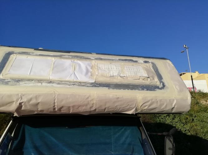

Grazie laughormai ho preso il toluene .. Che porta via pure la vernice... Ma tanto devo rifare il contorno... Quindi scartavetro metto il primer e poi lo smalto...
Come si mette il primer? Sempre col mini rullo mi ha detto il negoziante... Ma deve asciugare o che?
Comunque non so se lo spray avrebbe funzionato... I vecchi adesivi adria non vengono via nemmeno col diluente surprise e nemmeno con la carta vetro a mano.
È una cosa pazzesca ho dovuto tirarli via con il dremel con le. Fresette cilindriche di carta vetro...Non ho altro attrezzo elettrico sad

Per togliere il collante degli adesivi senza danneggiare le superfici, il sistema meno costoso è prendere un pezzo di cotone imbevuto di olio di semi. Ovviamente bisogna sfregare parecchio ma il risultato è ottimo. Il collante si scioglie e non si rigano le superfici.

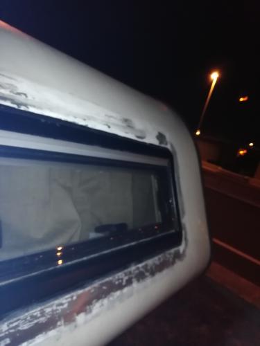

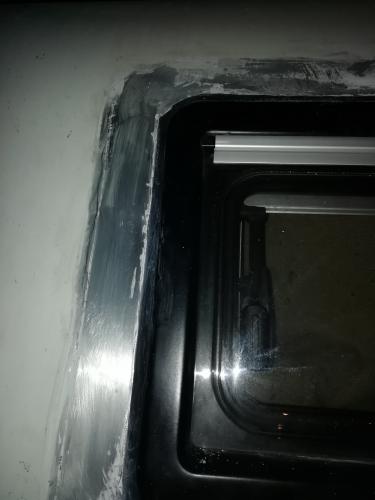

Con una fatica immane e senza gli attrezzi giusti sono riuscito a togliere tutta la porcheria e adesivi fossilizzatismileyIMG_20190314_201639.jpgIMG_20190314_201912.jpg
ORA... Mi può qualcuno riassumere NEL DETTAGLIO la procedura da seguire nel rifare la decorazione con la vernice allo smalto sintetico che ho preso col rullo? Compresa la stesura del primer?
Il negoziante mi ha detto che non serve togliere tutta la vernice fino all alluminio, anche se ho dovuto toglierne buona parte ...
Se dopo aver carteggiato é bello liscio, posso procedere?

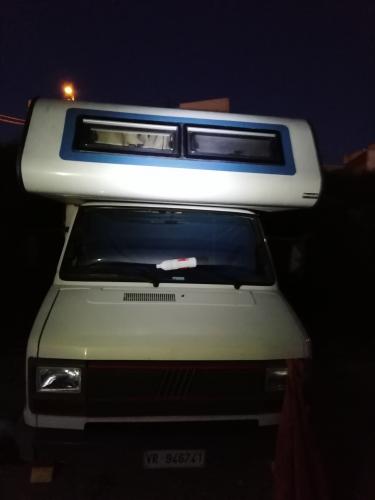

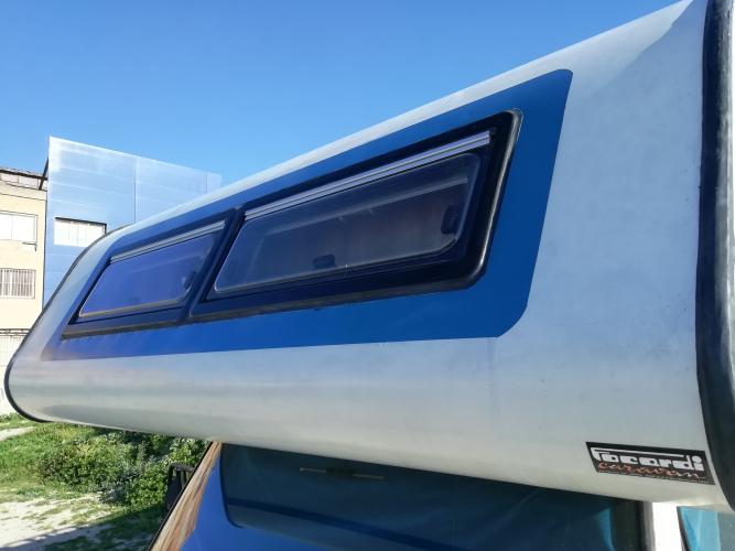

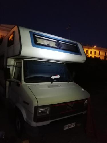

Ecco il risultato .. Ho dovuto farla larga poiché era tutto rovinato dal togliere gli adedivi... IMG_20190319_182746.jpgIMG_20190319_182758.jpgIMG-20190319-WA0004.jpg
Ero terrorizzato dal fare una porcheria perché era la primissima volta che verniciavo, per di piu come al solito in parcheggio .. e invece é passabilelaughlaugh
Molto meglio che col rullo questa finitura...

IMG_20190320_093019.jpgIl detraglio alla luce del giorno...
viniciopirata
viniciopirata
07/07/2018 53
Inserito il 21/03/2019 alle: 14:20:08
Beh non è poi male,considerate le difficolta, che sei in mezzo alla strada e che era la prima volta che ti cimentavi in una lavoro del genere viene solo da dirsi , peccato tu abbia voluto risparmiare e non abbia usato una pittura buona... ti saresti risparmiato il doverlo rifare tra  un po'....comunque un bel lavoro....yes
