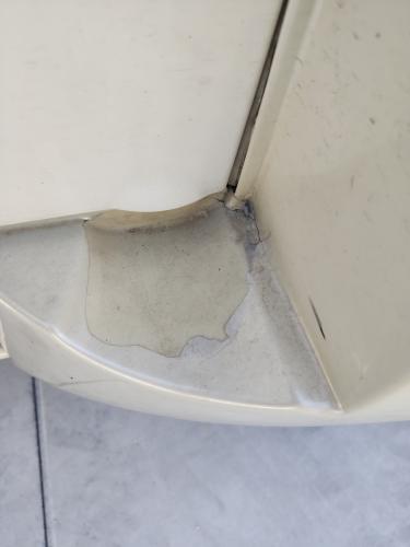

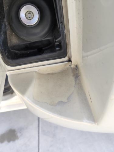

mi si è scrostata col tempo la vernice sotto al bocchettone del tappo...
che gli posso fare per ridarle un aspetto decente??
non mi aspetto un miracolo è.. pero' qualcosa di piu' carino magari...

Ciao ! mi si è scrostata col tempo la vernice sotto al bocchettone del tappo... che gli posso fare per ridarle un aspetto decente?? non mi aspetto un miracolo è.. pero' qualcosa di piu' carino magari...
Pellicola adesiva finto carbonio o bianca satinata ?
Si, potrei metterci un adesivo magari in tinta, ora vedo cosa posso trovare. prima gli do una pulita e carteggiata appena appena.

se il gasolio fuoriuscito ha ridotto così la vernice, cosa pensi che possa fare ad un adesivo e il suo collante?
io vernicerei BENE quel pezzo , molto probabilmente anno usato ( se lo hanno usato) un primer di scarsa qualità

Ultimanente ci sono in commercio spray a 2 componenti , costano sui 20 Eu e con un primer e un buon lavoretto per la spesa vale una prova , (personalmente mia usato)
