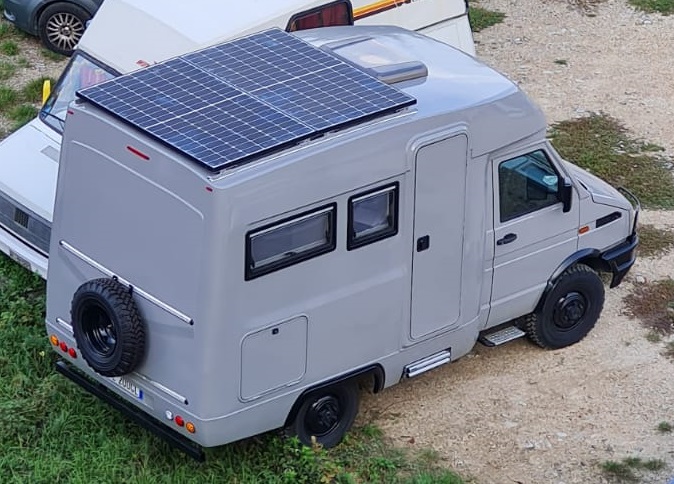

Anche avere il camper all'ombra dei pannelli solari funziona.

Anche avere il camper all'ombra dei pannelli solari funziona. Marco.
Quello è il modo migliore, vedi i vecchi LandRover con tetto africano a doppio strato.
Nel primo camper furgone avevo delle barre portapacchi su tutto il tetto e una lamiera di alluminio mandorlato che copriva tutto e era efficacissimo, ma tra pesi e altro non è il massimo.
Io però non avrei rinunciato a un secondo oblo al posteriore a costo di ridurre i pannelli.
Per me il minimo sono un oblo grande davanti, un altro dietro e uno con ventola aspirante a metà camper...oltre a un oblo in bagno. Le finestre di notte non sono utilizzabili, e quindi ci si affida solo agli oblo.

Quello è il modo migliore, vedi i vecchi LandRover con tetto africano a doppio strato. Nel primo camper furgone avevo delle barre portapacchi su tutto il tetto e una lamiera di alluminio mandorlato che copriva tutto e era
efficacissimo, ma tra pesi e altro non è il massimo. Io però non avrei rinunciato a un secondo oblo al posteriore a costo di ridurre i pannelli. Per me il minimo sono un oblo grande davanti, un altro dietro e uno con ventola aspirante a metà camper...oltre a un oblo in bagno. Le finestre di notte non sono utilizzabili, e quindi ci si affida solo agli oblo. Ora non centra, ma se non vedo male hai usato due guide airline per fissare la ruota di scorta?  Ti chiederò poi lumi, casomai dopo le ferie, che avevo pensato anch'io alle guide airline per mettere la ruota sul portellone dietro, ma non sono convinto dovendo fissare alla lamiera e mi sorgono criticità.
L'unico punto robusto della parete posteriore del tuo camper sono le cerniere, devi fare qualcosa che si aggancia a quelle, magari modificando il portellone posteriore, in un 4x4 le sollecitazioni verticali non mancheranno...
Ho un solo oblò, ma di aspiratori ce ne sono tanti...
