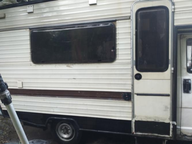

20230529_190943.jpgSalve sto restaurando un vecchio Arca del 83... Prossimamente rivernicerò la cellula (liscia)in lamiera... Con uno smalto all' acqua appositamente fatto per queste situazioni, e lo farò a rullo! Ora la mia domanda è:? Le sigillature vecchie le levo tutte? Lo pitturo e poi le rifaccio sopra alla nuova verniciatura? Inoltre un consiglio le pareti le farò grigie chiaro chiaro e tutto il perimetro del mio mezzo ha i bordi di plastica neri... Secondo voi le pitturo dello stesso colore? O le lascio nere?

Io toglierei le sigillature da rifare prima di verniciare, poi a vernice asciutta le rifarei.
Per la parte bassa deve piacere a te...tieni presente che se è scura nasconde un po' lo sporco alzato dalle ruote.

 5 anni fa ho riverniciato il mio vecchio CI Mizar a rullo, la parte alta è buccinata , la bassa è come la tua...la parte bassa in plastica la feci di colore diverso...è venuto benissimo.
