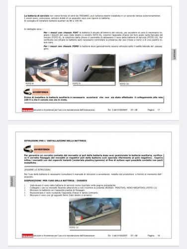

Salve a tutti
oggi stavo verificano le condizioni della batteria servizi del mio CI Elliot 5 anno 2008 su Ducato x250 2.3 cc. L' alloggiamento della BS è esterno, con un vano laterale sotto il pianale che scende con un verricello, ebbene dopo aver verificato le condizioni della batteria e dei cablaggi stavo ritirando su tutto e a metà operazione mi si è rotto in due il filo di metallo del verricello. Adesso non so se sia cosí per tutti ma nel mio caso c'era un cavo di metallo da freno di bicicletta, ca. 80 cm di lunghezza. Il vano batteria, seppur pesantissimo, va su anche a mano e una volta fissato con le viti di sicurezza resta in posizione in sicurezza, ma volevo riparare il verricello: una mattinata andata tra bestemmie e svitol per tirare giù il meccanismo, cambiare il filo ( con un altro da bicicletta peraltro...) e rimettere su il tutto. Ora funzionare per funzionare, funziona. Sinceramente però se mi si dovesse rompere il cavo nuovamente credo opterò per qualche altro sistema, anche fosse l'alzata erculea manuale (aiutandosi con un cuneo), mi lascia perplesso la soluzione adottata per questo vano, e purtroppo ho visto è lo stesso per la ruota di scorta, qui però è peggio perchè il verricello a quanto pare è l'unico fermo che tiene su la gomma (ho messo 4 fascette lunghe e grosse di sicurezza perchè non mi fido). Qualche altra esperienza in materia di verricelli? vi risulta che i cavi siano quelli da freni da bici? Soluzioni alternative?

Il mio del 2010, stesso modello, aveva la batteria servizi sotto il sedile guidatore, quella motore sotto i piedi del guidatore.
Sicuro sia così di serie?

Si, è così di serie, la BM è sotto i piedi del guidatore, la BS è fuori dalla cellula

Decisamente diverso dal modello che avevo.
Io lo lascerei lì, in fondo ha funzionato 15 anni e non mi sembra un gran problema cambiarlo quando cambi la batteria.
Magari la prossima volta che devi sollevarlo senza usare il verricello puoi usare un cric.
