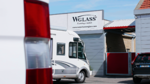

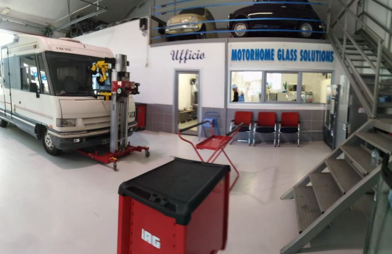

Se persistono problemi
io farei una visita in fabbrica
alla VGlass   a Fiorenzuola /Piacenza
https://www.motorhomewglass.com...
dove ti montano i loro migliori cristalli
del colore e sfumature antiriflesso o parasole che chiedi
e di spessore e resistenbza ben maggiore di quelli di serie .
Modificato da franco49tn il 22/02/2022 alle 09:38:37
