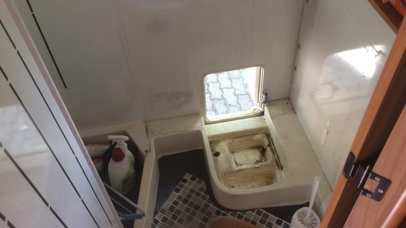

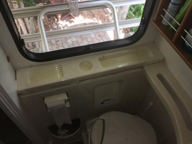

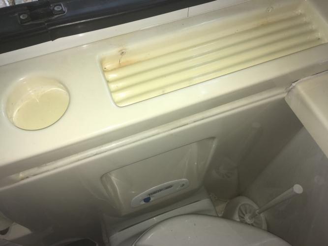

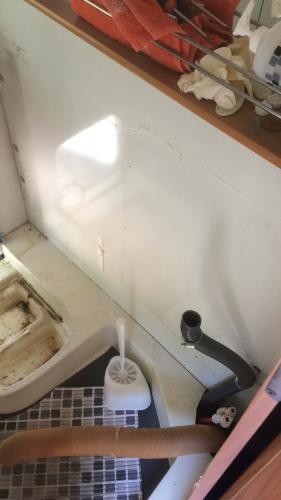

IMG_9706.JPGIMG_9707.jpgIMG_9713(1).JPGBuona sera a tutti, mi presento sono Carmine, sono entrato da poco nel mondo dei camper, e subito mi son voluto cimentare nel mondo del fai da te, che per giunta mi piace tanto. ho iniziato col lo smontare interamente il bagno del mio sky 400 per cercare di riparare delle piccole crepe su lavabo e angolare della doccia ed approfittando di questo ho tolto la base del bagno/doccia, perché in più di qualche punto qualche buchetto si affacciava. Il dilemma inizia ora, già pronto ed organizzato con vetroresina per lavorare sul negativo di tutti i pezzi, mi blocca un amico carrozziere, dicendomi che usando la vetroresina su quelle plastiche il lavoro non avrebbe avuto vita lunga, ora chiedo a voi per la riparazione dal di sotto dei pezzi uso vetroresina (purché la riparazione duri) oppure un prodotto della 3 m ricomponente per la riparazione delle plastiche? grazie anticipatamente a tutti...posto delle foto del lavoro fin ora fatto IMG_9712.JPG

Concordo con il tuo amico carrozziere.
E' anche vero pero' che le tue plastiche sono ormai cotte.
Io le riparerei cosi':
Resina sul lato non in vista ( creando una sorta di monoblocco e andando a rinforzare la struttura )
Sul lato a vista applicherei la colla ( dopo la corretta preparazione )
stucco
fondo
vernice.
