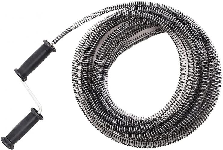

Presente! A suo tempo mi si sono intasati i tubi di scarico del lavandino ed a mio figlio si è tappata la saracinesca del nautico. Per quest'ultima, successo perché mio figlio non aveva scaricato se non dopo due settimane e tutto si era seccato... all'assistenza hanno pulito il tutto, facendosi pagare pure caramente (non nel senso di amorevole, ma costoso).
Per i tubi intasati del lavandino, ero in vacanza in Veneto (non ricordo più la località) andai ad un centro assistenza che mi suggerì l'operazione da fare, non avendo loro tempo per il lavoro: andare ad un camper service, collegare il tubo di carico dell'acqua alla fontana e puntare l'altra parte del tubo sul foro di scarico del lavandino facendo in modo che l'acqua fosse costretta ad infilarsi nel foro, aiutandomi con stracci e quant'altro possibile per non far schizzare lateralmente l'acqua. Aprendo il rubinetto della fontanella, lentamente lentamente, man mano che l'acqua riusciva a defluire... alla fine un bel getto passava tutto nello scarico.
