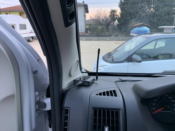

a titolo di paragone quanto sarebbe invece il consumo del modem huawei? Rimane sempre il problema del localizzatore GPS senza sim Teltonika si configura come un normale modem quindi dal browser tramite il 192.168.1.1 Invece riguardo alle telecamere io parlo di 4 xiaomi con risoluzione 2k, non ne parlo male eh, anzi, però vorrei qualcosa di realmente piccolo
"a titolo di paragone quanto sarebbe invece il consumo del modem huawei?"
Come ho scritto, e' intorno a 0,1 ampere fisso, quindi 2,4 ampere al giorno.
E' comunque un consumo significativo.
Una batteria da 100ah senza ricarica nel giro di un paio di settimane sarebbe scarica.

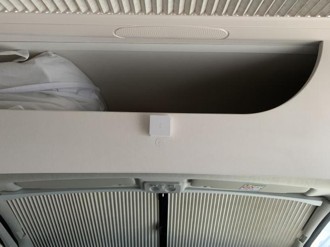

Ciao a tutti, ribadisco di non essere un esperto ma un autodidatta, ecco come ho impostato il mio impianto :
sono pochi esempi poi se volete vi documento ulteriormente; ho scelto il protocollo zigbee fondamentalmente per i seguenti  motivi :
1) il costo degli apparecchi è veramente basso ( dai 5 ai 10€ cad.) e ne esistono con tante funzioni
2) è un protocollo "standardizzato" quindi tutti i prodotti che marchiano "zigbee 3.0" dialogano tra loro anche se sono di diverse marche
3) è un protocollo locale, quindi funziona senza internet ne cloud ma può essere comandato anche da remoto in presenza di una connessione dati
4) ha consumi irrisori in quanto i dispositivi sono autoalimentati da batterie a "bottone" nella maggior parte dei casi ed hanno una durata di almeno 12 mesi.
5) la rete dello zigbee è a "maglia" detta anche mesh e non a "stella" come il wi-fi quindi se posizionati correttamente hanno un raggio di azione superiore
migliore dello zigbee sarebbe Z-Wave ma è molto più costoso e meno standardizzato tra le varie marche

Il mio modem Huawei e' attaccato con una calamita vicino finestrino della dinette.
Come detto, si alimenta direttamente a 12 volt.
Funziona 24 ore su 24 e finora non ho mai avuto cadute di segnale.

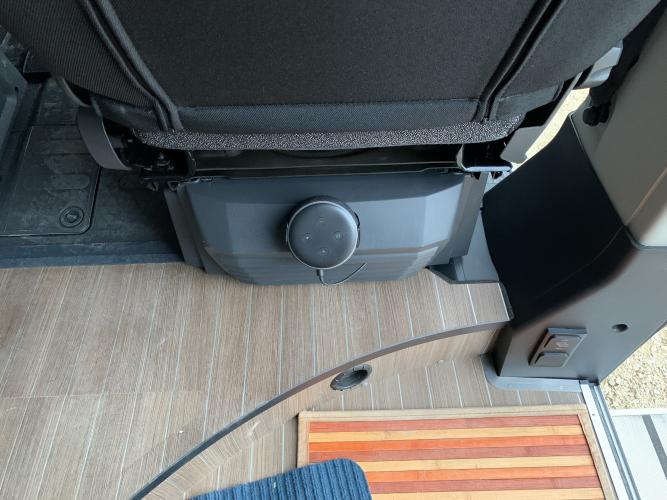

Mi ha colpito la posizione dell' Echo Dot: ma li' funziona?laughsurprise

Mi ha colpito la posizione dell' Echo Dot: ma li' funziona? certo che funziona, l'ho posizionato in quel punto perchè non ho dovuto bucare ne tirare fili, ed è in una posizioni abbastanza baricentrica e comoda anche quando si soggiorna fuori dal camper.
Cosa si può fare con gli apparecchi zigbee? al momento li ho utilizzati per un minimo di antifurto, con sensori su porte e finestre e rilevatori di presenza, comando a distanza un riscaldatore elettrico tramite una presa zigbee prossimamente un rilevatore di gas e di acqua; come ti dicevo stò studiando un pò Home assistant su un Raspberry pi4 per interfacciare tutti gli apparecchi Victron (Shunt-CB-MPPT-DC/DC) che dialogano in bluethoot per avere una integrazione all'interno dell'applicazione
