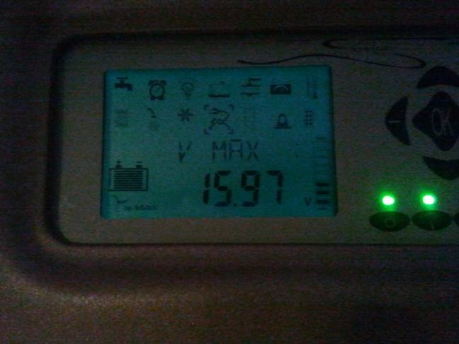

Avendo installato di recente una parabola automatica , ho constatato ( attraverso il display della stessa) che il voltaggio oscilla continuamente tra 13,4 e anche 15 V, cambiando continuamente valori.
Ho eseguito le misurazioni col tester e anche all'uscita della centralina ho questa variazione continua di voltaggio.
Essendo una arsilici ho immediatamente contattato Simone che con la consueta gentilezza mi ha detto che è normale una certa fluttuazione del voltaggio quando si hanno i pannelli solari e che ciò avviene solo a batteria completamente carica.
Mi chiedo però: questa fluttuazione di voltaggio, non rischia di danneggiare apparecchi delicati come Parabola e decoder che invece devono essere alimentati a 12V?
In questo caso, potrei inserire un qualche limitatore di tensione per non fargli superare un determinato voltaggio?

Nel tuo caso sembrerebbe dipenda dal regolatore di carica del pannello fotovoltaico, nella fase del passaggio dalla carica standard alla fase di mantenimento. Ovvero, giunta ormai la tensione per tot tempo a 14.4 volt dovrebbe passare a 13.5 volt (molto circa). Però il carico della parabola fa si che la tensione non possa restare a 13.5 volt (molto circa) in presenza di una bassa carica per cui riparte la carica standard per ripetere il ciclo all'infinito, finché qualcosa non fa optare il regolatore di carica per l'una o per l'altra fase. Prova ad accendere un  po' di luci e la tensione dovrebbe stabilizzarsi sui 14.4 volt o giù di lì.
Ho riscontrato questo strano comportamento col diodo più resistenza per la carica della batteria motore tramite la carica che avviene sulla batteria servizi. Ho un led che mi segnala se su questo complesso passa o non passa corrente ed in talune condizioni, questo led lampeggia ed ho visto che ciò avviene proprio in quella fase.
Quanto ad eventuali danni, una limitata sovra tensione crea molti meno danni di una sotto tensione. A parte che tu leggi 15 volt ma saranno senz'altro 14.4 perché il voltmetro, al passaggio veloce da 13.5 a 14.4 volt, può 'sbalzare' anche fino a 15 volt.

In caso di apparecchi " grezzi" come lampadine o ventilatori non mi preoccuperei , ma nel caso di delicate apparecchiature elettroniche come sono le centraline delle parabole o i laptop o i decoder, uno sbalzo di quasi il 20% vorrei sapere se è tollerato.
Le misurazioni col tester fatte nello stesso momento confermavano i valori

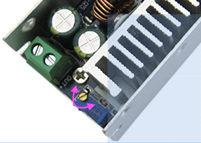

Dipende molto dalle batterie installate e della relativa impostazione del caricabatterie/regolatore di carica: PB acido libero, GEL, AGM.
Nel caso fossero AGM infatti la tensione di carica non è sufficiente a 14,4V ma viene portata (vedasi le curve di carica) anche a 14,5v-14,8v proprio nelle prime fasi di carica, successivamente la tensione viene modulata per arrivare poi a quella di mantenimento.
Qualsiasi apparato progettato per automotive deve tenere conto di questo e normalmente operano in un range 10-20V quindi non ci sono problemi, i sistemi un pò più grezzi non arrivano a 20V ma intorno ai 18v.
Se invece ha installato prodotti esplicitamente 12V non automotive le converrebbe installare dopo le batterie, sulla linea delle utenze, uno "step down" DC/DC che si occupi di abbassare la tensione, indipendentemente dall'ingresso, a 12V. Ce ne sono di tutte le taglie da 3A fino a 50A ed oltre, occupano poco spazio ed evitano che tensioni elevate raggiungano gli utilizzatori, la cosa vantaggiosa è che sono molto efficienti in genere quindi pochissimo autoconsumo e non intervengono quando la tensione è inferiore a quella programmata (abbassano cioè da 15 a 12, da 13 a 12, ma se ingresso <= 12 non lavorano).

Funziona perfettamente, l'ho interposto alla linea che alimenta decoder e parabola e la tensione non oscilla più.
E' stabile a....11,8 V.
Ho letto che è regolabile la tensione di uscita ma non hanno fornito alcuna istruzione e l'apparecchietto apparentemente non ha regolazioni.
Come posso fare?

Se ha preso quello che ho linkato è sufficiente agire su quella vitolina del blocchetto blu, si raggiunge attraverso la fessura o aprendo il coperchietto. scolleghi prima qualsiasi utenza e porti la tensione a 12.x dove x potrebbe anche essere 0, 2 etc..
12.2 o 11.8 funzionano nello stesso modo, a lei la scelta

Si ho preso proprio quello, grazie non avevo visto la microvite.
