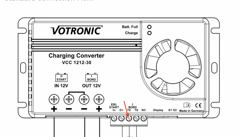

ciao, il problema è stato risolto (?), ma francamente non ho capito come!
Hanno staccato uno dei due cavi del sensore di temperatura della BS (indicato da freccia rossa dell'immagine).
Di fatto il DC/DC ora carica i suoi 27/29 A come prima.
Ma spero che la modifica sul sensore di temperatura non abbia conseguenze.

ciao, il problema è stato risolto (?), ma francamente non ho capito come!  Hanno staccato uno dei due cavi del sensore di temperatura della BS (indicato da freccia rossa dell'immagine).  Di fatto il DC/DC ora carica i suoi 27/29 A come prima.  Ma spero che la modifica sul sensore di temperatura non abbia conseguenze.
Non ricordo se hai batteria Litio, perchè il Votronic, se impostato su Litio funziona solo con sensore di temperatura collegato.
Se hanno staccato uno dei due cavi della sonda, in pratica ora non hai piu la sonda di temperatura.

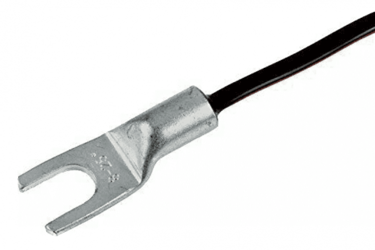

Sicuro che sia impostato su Litio e che non abbiano mosso i microswitch?
Non so perchè ma ho una brutta sensazione sul "tecnico" ma solo così a pelle visto che non so e non ho visto wink.
La sonda di temperatura è fatta così (ma forse tu lo sai) cioè un grosso capocorda fissato al negativo BS e con all interno un sensore e i due cavetti.
Potrebbe essere che il cavo del sensore è stato accidentalmente tranciato e era in corto?  Ma sul negativo BS c'è il sensore (capocorda) o no?
