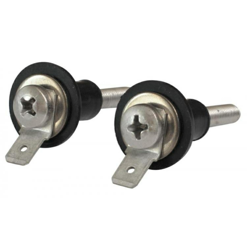

Salve a tutti sono un nuovo iscritto a camper online, ho acquistato un camper laika ecovip 8.1 del 2003 qualche anno fa iniziando a scoprirlo e metterci le mani. Chiedo cortesemente se qualcuno che possiede il mio stesso veicolo può indicarmi come arrivare a sostituire i sensori ( viti inox) di livello acque grigie del nautico del camper. Grazie

Se il sensore è inox non credo sia rovinato, al più sara sporco e ricoperto da incrostazioni, non conduce più la corrente che attiva poi la spia. Prima cosa io tratterei con un prodotto pulitore per le incrostazioni, poi farei un controllo se l'impianto connesso al sensore funziona.

Ho sostituito le sonde di livello pieno del serbatoio acque grigie sul mio camper proprio il mese scorso.
Ho acquistato due sonde nuove, dal costo irrisorio, perché i gommini erano induriti ed usurati; inoltre in quelle nuove il contatto dei cavi è tramite faston, mentre le vecchie avevano un semplice capicorda ad anello. Queste mi paiono meglio isolate da acqua e sporco, dato che il serbatoio si trova sotto scocca. Provato, tutto ok.

Ti ringrazio della risposta,  mi riferivo nella mia domanda alle viti in inox perché è così che le ho visionate come ricambio. Ho menzionato il nautico solo per la tipologia di costruzione del mezzo e per capire, non ho ancora amo tato nulla sotto, possa arrivare ai sensori delle grigie. Grazie
