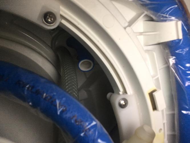

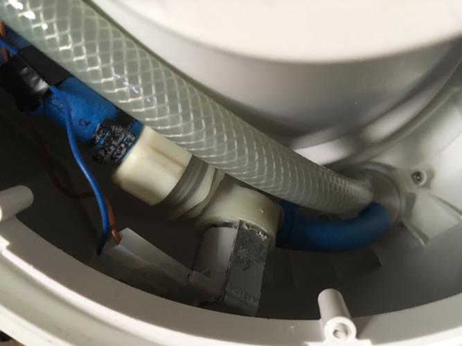

Inserito il 19/08/2020 alle: 20:27:39
336E2763-53A0-4372-8342-ED4C9AC9ABE8.jpeg79AD741A-9214-4799-B6E8-6C6E6583AC80.jpegSono riuscito a guardarci dal vano della cassetta e in pratica si é staccato il tubo in uscita alla elettrovalvola,solamente che non capisco quale sia il tubo perche ho fatto una foto e in pratica al punto da dove esce l’acqua nel water ci sono due tubi.uno sara lungo 10 cm e l’altro è trasparente ma non riesco a capite da dove arrivi.uno dei due sembra quasi un troppo pieno o comunque una sicurezza.provo a postare anche le foto. Secondo voi devo attaccare l’elettrovalvola al tubo trasparente cercando di capire da dove arriva?

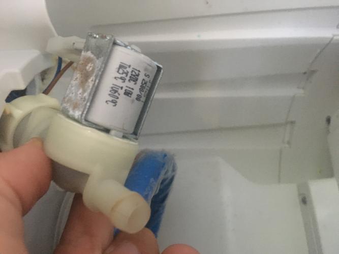

Inserito il 20/08/2020 alle: 11:57:25
60851DBD-2729-4226-A6BB-7B464A5B13C5.jpegSono riuscito ad aggiustarlo.ho smontato il water che ci sono tre supporti che bloccano la parte mobile del water con quella fissa e si svitano dal vano cassetta e poi da dentro il camper si alza il water e si riesce ad accedere ai tubi e alla elettrovalvola.grazie a tutti
