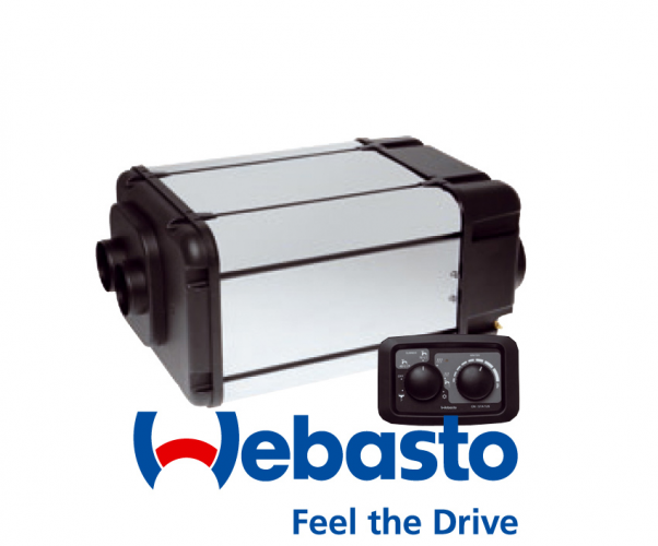

Ciao ragazzi, sono un  nuovo utente.,e finalmente mi sono anche iscritto a questo sito spettacolare.
E secondo me anche molto utile per chi è IMBASTITO tipo me...
Vi volevo subito fare una domanda:   nel mio camper un mizar gtl living del 2011 acquistato agosto di quest'anno... Quindi ho ancora la garanzia del conce... c'è il webasto a gasoli che per una volta che lo abbiamo usato... Tutto ok, in questi giorni ho riprovato ad accenderlo e niente... Nn parte... Scalda l'acqua, ma nn fa il riscaldamento... Sapreste suggerirmi qualcosa?
Grazie in anticipo..

Sei sicuro che il webasto fa sia riscaldamento che boiler per l'acqua.
Di solito in quei camper sono due apparecchi divisi.
Un boiler a gas della truma e un eberspacher o webasto per il riscaldamento.

Ciao  pb974 si per quello sono sicuro, può portare acqua 40 oppure 70 gradi, fare solo riscaldamento, oppure scaldare l'acqua e riscaldamento...
Praticamente fa tutto tranne il riscaldamento!!

Ciao  pb974 si per quello sono sicuro, può portare acqua 40 oppure 70 gradi, fare solo riscaldamento, oppure scaldare l'acqua e riscaldamento... Praticamente fa tutto tranne il riscaldamento!!
In tal caso non so come aiutarti dato che non conosco quel webasto .
Avevo scritto così perché sul mio CI del 2013 i due apparecchi sono divisi.

Se il tuo Webasto scalda sia l ambiente che l acqua, dovrebbe essere quasi certamente un Webasto Dual Top
Dovrebbe essere posizionato esterno appeso sotto al pavimento del camper.
Il bruciatore è unico sia per acqua che per riscaldamento, e qindi se scalda l acqua il bruciator funziona.
A questo punto potrebbe essere qualche errata impostazione del pannello di comando (e con camper nuovo potrebbe anche starci wink) ma non lo conosco e quindi non posso aiutarti.
Oppure potrebbe essersi staccato un tubo dove esce l aria dal webasto e quindi disperdersi anzicheè arrivare alle bocchette, ma non lo vedo una cosa troppo probabile.
Però se è in garanzia un passaggio dal concessionario troverà subito il problema.

Ciao, con il webasto acceso esce aria fredda dalle bocchette o non esce niente?  prova a sentire se gira la ventola dell'aria forzata, magari non funziona e quindi non scalda.

Ciao buongiorno Esprit libre, no nn esce niente, e Si sente ripartire il weba come si sposta il selettore del quadro su altra funzione.. Booo sembra che sia proprio solo la funzione del riscaldamento che nn funziona...

Ciao, non so che dire, se ci fosse un guasto nella ventola dell'aria calda la centralina dovrebbe segnalare con dei lampeggi rossi del led che normalmente è verde. Se hai i fusibili del webasto a portata di mano prova a dargli una occhiata.
