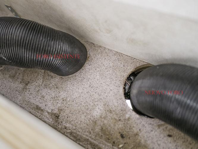

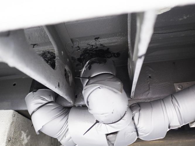

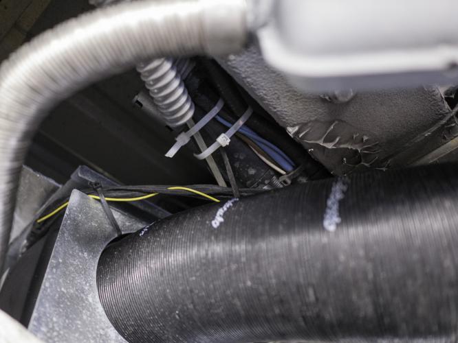

Ciao, alla fine si io l'ho installato presso CSM.
Gigi è bravo, è un ottimo venditore, disse la stessa cosa anche a me :), poi scoprirai che vanno avanti fino ad aprile con la promozione anche se sul sito non ci sarà, io avevo fatto l'installazione a fine febbraio.
Il prezzo è ottimo, ma siccome nessuno regola niente a questo mondo, sappi che lavorano veloci e un pò grossolanamente.
Un mio consiglio, visto che il mezzo è tuo e più di chiunque altro lo conosci meglio tu, decidi tu dove piazzare le bocchette, non fare decidere nulla a loro, neanche per il posizionamento del multicontrol in quanto cercheranno di piazzare tutto dove gli è più comodo e dove impiegano meno tempo.
Alla fine, prima di saldare il conto, chiedi di verificare la bontà del lavoro, cacciati sotto il camper ed ispeziona con una torcia se i fori sono stati sigillati.
Ti scrivo questo perchè sul mio camper, per la fretta di terminare entro l'orario di chiusura, non avevano sigillato due fori, non mi avevano montato il box esterno di protezione, poi scoprii, più tardi, che anche il filtro aria comburente era stato piazzato in posizione alta (invece va montato basso per non pescare acqua in marcia) e sulla marmitta di scarico si erano dimenticati di fare il foro di drenaggio condensa (dove faceva una pancia a mo di sifone).
Altro consiglio, copri il pavimento del camper, copri le sedute, alla fine del lavoro avevo impronte sporche di grasso per tutto il camper e macchio di grasso pure sulle sedute della dinette e qualche graffio sul mobilio.
I tubi passeranno tutti sotto scocca, come coibentazione usano il materiale per creare gli oscuranti esterni tagliato a strisce sottili che poi lo avvolgono sul tubo, insomma c'è di meglio.
Alla fine queste magagne le avevo fatte sistemare presso officina del mio paese per una somma di circa 170€.
Ripeto il prezzo è ottimo e reputo l'esperienza appena sufficiente, qui a Bergamo per una installazione seria, chiedevano dai 3000 ai 3300€, quindi mi sono fatto digerire, lo stesso, le magagne.
Ma tu che adesso lo sai, controllerai per bene tutto e se qualcosa non è a regola d'arte, prima lo farai sistemare e poi pagherai wink.
