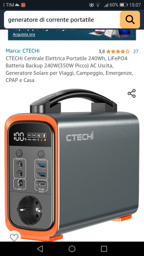

Si infatti la prova che hai fatto fa capire che dovrebbe partire anche a 11v io leggevo 12,6 e durante il tentativo di avviamento 11,8 e 11,9, ora ok che non è molto ma a quella tensione con due da 120ah non avevo 20ah per il picco?
È questo che mi fa pensare che forse non sono a posto le 2 bs perché o non cariche del tutto o già un po andate, per mi da fastidio perché io le bs le ho sempre trattate bene, nel camper precedente avevo 2 da 100ah di cui una dopo 9 anni si difendeva ancora.
Adesso lo tengo sotto rete per 3gg poi riprovo il ciclo e vedo cosa fa, pensavo o di prendere o una piccola batteria al litio da parallelare in caso di bisogno o questo. Adesso non mi sento molto tranquillo per i giri invernali solo che se le devo cambiare di nuovo le bs azzz
È se fosse il webasto che ha un problema al bruciatore o candeletta... Però una volta avviato funziona perfettamente, unica cosa è che quando è a temperatura si spegne e dopo ha un delta di ripartenza che mi sembra ampio di diversi gradi, poi magari è normale.
