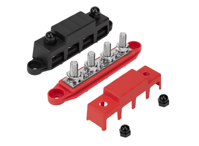

cosa ti consiglio di fare:
Se non ricordo male il dual raccoglie tutti i cavi di collegamento che partono dal dual top appunto per arrivare a un connettore che li raggruppa tutti in modo tale da rendere agevole l'eventuale scollegamento. Questo connettore non dovrai modificarlo.
Dal connettore sopra descritto, ci si aggancia con la controparte del connettore e si arriva al collegamento sulla BS.
Ti consiglio seplicemente di:
Portare una linea del positivo da 10mmq che parte direttamente dalla BS protetta con un mega fuse da 50A fino alle immediate vicinanze del dual top con la quale ti collegherai su una bus-bar tipo questa:
Stessa cosa, ma senza fusibile, utilizzando la stessa sezione per il cavo del negativo ti aggancerai ad un'altra bus-bar.
In buona sostanza, dovrai semplicemente accorciare i cavi che ora fungono da prolunga e che partono dal connettore webasto fino alla BS, perchè anzichè farli arrivare alla BS li collegherai direttamente alle bus-bar salvando così i connettori e i cavi originali i quali essendo molto più corti (con più li terrai corti meglio è) non daranno problemi di caduta di tensione.
Dei cavi positivi ne dovresti avere 3 protetti da rispettivi fusibili:
- 5A
- 10A
- 15A
Che dovranno comunque essere interposti tra bus-bar e webasto.
La sostanza è che un conto è mettere un fusibile da 15A all'inizio di un tratto di un cavo lungo 4 metri, il quale introduce una caduta di tensione che peggiora con la lunghezza dei 4 metri, un conto è mettere un fusibile da 50A su un cavo da 10mmq a cui far fare 4 metri di percorso per poi attaccarsi con i cavi "originali" e relativi fusibili.
Non avrai mai più problemi in tal senso.
