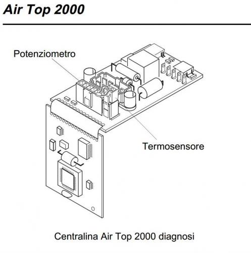

Da possessore di Eurocamp Wagon:
La sonda di temperatura esterna non sostituisce un sensore collegato alla manopola di comando, ma bensì il sensore posizionato NEL Webasto. Bisogna togliere il coperchio grigio chiaro posizionato sulla parte superiore del Web e collegare lo spinotto della sonda esterna nel suo alloggiamento. A memoria ricordo che nei vari "manuali d'officina" è spiegato chiaramente come effettuare il collegamento.
N.B. :Quanto ho scritto si riferisce al Web 2000 dell'epoca del tuo (e del mio) camper. Non so se il 2000 STC attuale ha gli stessi collegamenti.

Sul coperchio del mio c'è scritto Webasto 2000.
Nello schema qui sotto si può vedere dove inserire lo spinotto della sonda esterna: basta sfilare lo spinotto dove è montato il "termosensore" presente ed inserire al suo posto lo spinotto con la nuova sonda

In risposta al messaggio di zioferny1 del 18/10/2017 alle 15:12:38
Sul coperchio del mio c'è scritto Webasto 2000. Nello schema qui sotto si può vedere dove inserire lo spinotto della sonda esterna: basta sfilare lo spinotto dove è montato il termosensore presente ed inserire al suo posto lo spinotto con la nuova sonda
Grazie per il disegno laugh
