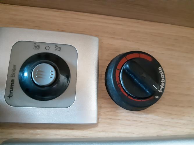

Ciao. Anche a me è successo un paio di volte. Come ti hanno già consigliato, bisogna contare quanti "lampeggi lenti" che emette dopo i lampeggi veloci. A me dava come errore "mancanza di fiamma". Io ho escluso che fosse la batteria perché ero collegato alla 220v. Poi dopo quanche tentativo è partito.
Da quanto tempo non lo accendevi? Il webasto va acceso (da manuale) almeno una volta al mese, indipendentemente dalla stagione. Io, da quando faccio così, non mi è più successo. Infatti la seconda volta che non è partito al primo colpo, avevo fatto passare molto tempo dall'ultima accensione.

Dopo i lampeggi veloci, la freccia verde, al centro della ghiera, lampeggia ininterrottamente e in modo costante finchè non lo spengo.
Riguardo al manuale delle istruzioni, vi sono riportati tutti i codici che ha postato Gianluca (B747) ma non parla di lampeggi.

e il riscaldatore dovesse fermarsi l’interuttore di accensione comincera’ a lampeggiare ,quindi dovremo essere in grado di interpretare il codice lampeggio Al fine di poter individuare quantomeno di quale guasto si tratta.
Ora cerchiamo di capire come leggere i codici dei guasti: Nel centro dell’accensione è presente una spia verde che è normalmente accesa fissa quando il riscaldatore acceso. Se per vari motivi il riscaldatore va in blocco, la spia comincia a lampeggiare con questa frequenza : il numero di lampeggi lenti indica il codice errore, e una serie di lampeggi velocissimi ,indicano la pausa prima di ricominciare il conteggio codice errore. Facciamo un esempio: se la batteria si scarica notevolmente il riscaldatore si blocca con il seguente Codice: F03 che vuol dire sottovoltaggio, quindi quello che vedrete nella spia al centro dell'interuttore di accensione sarà tre lampeggi lenti e cinque velocissimi. questi ultimi servono solo per distinguere la pausa dal codice errore, quindi non vanno mai considerati ne contati.
La lista dei codici errori si trova nel manuale delle istruzioni e descrive chiaramente il guasto con il codice cosi descritto: F01 F02 F03 F04 ecc. ogni numero corrisponde ad un errore
per alcune di queste anomalie e’ possibile un vostro intervento, in altre invece necessita l’intervento di personale webasto qualificato, che con la dovuta strumentazione potra’rilevare il guasto e quindi ripararlo.
Non lasciate mai il mezzo con pochissimo gasolio, in quanto il riscaldatore potrebbe aspirare dello sporco, e non avendo dei filtri molto grossi come quelli del motore potrebbe risentirne e bloccarsi spesso.
Nei periodi estivi, quando il riscaldatore e fermo, date almeno una volta al mese una breve accensione di mezz’ora, questa operazione e’ consigliata al fine di tener pulito il bruciatore interno Dai residui carboniosi e incombusti ( vedi fig. 2) Diffidate da superesperti faidate’ che vi consigliano di regolare continuamente il c.o per la montagna, per la collina o per il mare attraverso metodi strani, cosi rischiate di danneggiare l’elettronica del riscaldatore e non avrete mai il giusto funzionamento. Se mai fosse necessaria una correzione sara’ un centro webasto a stabilirlo con l’apposito analizzatore di gas.

Nel camper precedente avevo un Webasto Air Top 2000 ed in base alla mia esperienza mi viene da pensare alla mancanza di richiesta di calore da parte del termostato.
Dico questo perchè il suo dare calore dipende dalla presenza di una fiamma ma, se questa non c'è, dovrebbe spegnersi tutto.
Può darsi quindi che il riscaldatore funzioni benissimo ma se il termostato non richiede la fiamma questa non si accenda, cosa che è successo al mattino quando la temperatura è più bassa.
Nel mio e durante le accensioni per la pulizia e fatte in estate pur con il termostato al massimo girava solo la ventola e non accendeva la fiamma.
L'unica volta che si è guastato per per intasamento del poverizzatore la viamma non si è accesa ed è andato in blocco avvertendomi tramite i lampeggi del led verde che fa da freccia nel termostato a rotella.
