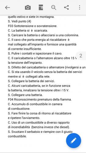

Hai la tensione bassa della batteria:
13.1 Codice errore in uscita
NOTA:
Un codice di errore viene generato sulla spia del pannello di comando al verificarsi di un errore.
Per determinare il codice generato si osservera' una serie di 5 lampeggi rapidi dopo i quali viene viene generato il codice di errore formato da una sequenza di impulsi lunghi, contano solo gli impulsi lunghi per ottenere il codice.
Se la stufa è dotata di un timer a combinazione, viene visualizzato un messaggio di errore (Fxx) sul display del timer quando si verifica un guasto.
Se si utilizza l'elemento di comando standard il numero di errore è indicato dalla spia lampeggiante.
I codici di errore sono riportati nella tabella che segue:
F 00 - Errore nell'unita' di controllo / set di parametri non corretti / identificata partenza a caldo
F 01 - Nessun avvio (dopo 2 tentativi di avviamento) / nessuna formazione di fiamma
F 02 - Mancanza di fiamma (dopo più di 3 tentativi)
F 03 - Tensione troppo bassa o troppo alta
F 04 - Accensione fiamma precoce
F 06 - Interruzione del sensore di temperatura o corto circuito
F 07 - Pompa dosatrice intasata o corto circuito della pompa
F 08 - Motore del ventilatore interrotto o corto circuito o sovraccarico o bloccato
F 09 - Candela ceramica interrotta o in corto circuito
F 10 - Surriscaldamento: con conseguente permanente blocco del riscaldatore
F 11 - Interruzione del sensore di surriscaldamento o corto circuito
F 12 - Riscaldatore in blocco
F 13 - Riscaldatore in blocco permanente
F 14 - Sensore di surriscaldamento in posizione non corretta
F 15 - Interruzione del generatore di set point (del sistema per impostare la temperatura n.d.t.)
PROBABILI CAUSE:
F 00 - Cablaggi, fusibili, unita' di controllo - controllare batteria, collegamenti, se non risolto contattare Webasto
F 01 - Sistema di alimentazione carburante - controllare livello carburante, connessioni tubi, liberare tubi intasati o filtro intasato
F 02 - Sistema di alimentazione carburante - controllare livello carburante, connessioni tubi, liberare tubi intasati o filtro intasato
F 03 - Sistema elettrico - Verificare batterie, connessioni e cavi
F 10 - Sistema di ventilazione - controllare tubazioni per ostruzioni e/o schiacciamento o danno
per gli altri errori contattare Webasto.

Inserito il 24/10/2018 alle: 10:21:45
Ho rivisto sono alla luce e vedo male , forse sono 3 , quindi bassa tensione
IvanG
IvanG
07/01/2010 3197
Inserito il 24/10/2018 alle: 10:22:42
Sarebbe appunto F03 = 3 lampeggi lunghi.
