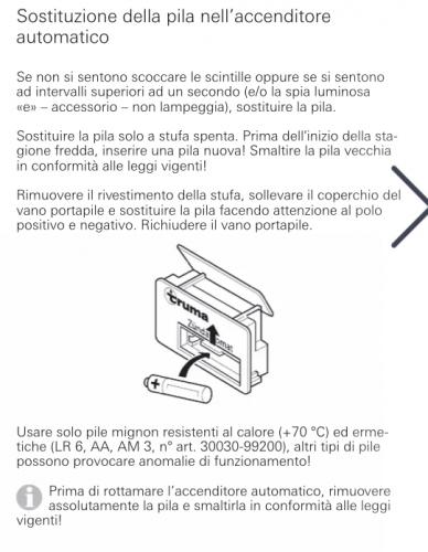

Conoscendo quel camper, mi sembra di ricordare che la stufa è una Truma 3000, lo sai che ha una pila a 9 Volt per l'accensione e che ogni tanto va cambiata?

Se non sentivi il piezo, bisogna controllare un paio di cose
In primi, se arriva corrente( non dovrebbe avere le batterie, ma potrei sbagliare) se arriva potrebbe essere il comando difettoso, provare a spruzzare un po di antiossidante
Ma vista l'età, ti riconsiglio una bella visita da un centro autorizzato(centro autorizzato, non primo pinco pallino che dice di saperci mettere le mani)

Ma il piezo fa rumore?
Forse è la pila stilo che si è scaricata ed il piezo non va

Ma il piezo fa rumore?  Forse è la pila stilo che si è scaricata ed il piezo non va
Faremo sicuramente la prova, grazie

Ciao, io ho EV6 stesso anno del tuo, la truma 5002 monta accenditore con una pila, le bombole hai montato quelle che non ghiacciano? come ti hanno detto quelle gpl (gas di petrolio liquefatto, gpl non vuole dire gas propano liquefatto...) ghiacciano  a  temperature appena intorno allo zero, quando le vai a comperare chiedi espressamente quelle, l'acqua nei tubi un po rimane sempre, io quando svuoto poi apro i rubinetti e accendo la pompa fin tanto che smette proprio di uscire e poi lascio i rubinetti aperti tutti, anche la doccia, e nonostante questo quell'anno che da noi, io Voghera, è andato a meno 20 si è rotto e non mi chiedere come lo scarico del boiler,  sai quel rubinettino che avrai anche te dove hai il boiler, e era aperto...le ghigliottine sempre aperte in rimessaggio , per quanto riguarda l wc potrebbe avere i tubi sporchi, hai fatto un bel lavaggio tutta la linea acque chiare con l'acido citrico?

che non partiva, controlla e sostituisci la batteria stilo, quando riempi di nuovo l’impianto devi aspettare che si riempa il boiler in primis, poi apri i rubinetti, fai con calma non avere fretta, se non puoi rimessare il camper al caldo, ti consiglio di usarlo senza acqua nell’impianto, ti porti un paio di tanichette. quando comperi le bombole, chiedi le invernali, hanno un’altra percentuale butano/propano, le riconosci perchè hanno un colore differente del tappo in plastica, se non ricordo male è blu
