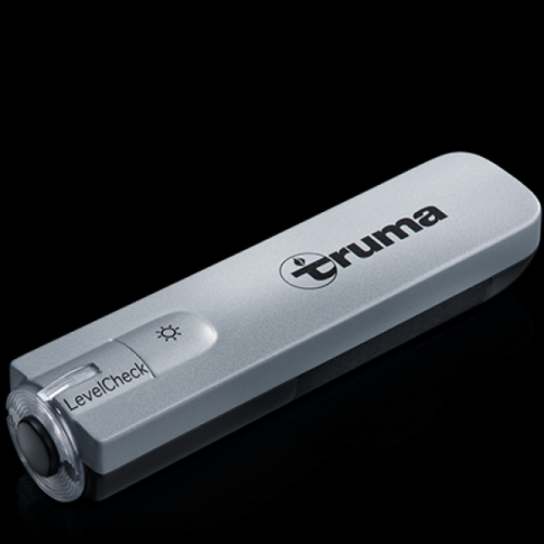

Lo avevo anch'io, non serve, misura la pressione, ma la pressione cala di botto alla fine del gas, dunque ti dice che la bombola è vuota quando è vuota. Non ti da preavviso.
Se hai in zona un distributore befyn prendi quelle, sono in vetroresina, più leggere e semi trasparenti, vedi quanto gas c'è.

Lo avevo anch'io, non serve, misura la pressione, ma la pressione cala di botto alla fine del gas, dunque ti dice che la bombola è vuota quando è vuota. Non ti da preavviso. Se hai in zona un distributore befyn prendi quelle, sono in vetroresina, più leggere e semi trasparenti, vedi quanto gas c'è. Andrea
Oppure una bilancia pesa bagagli

Però non comodo, bisogna scollegare la bombola, estrarla e pesarla.
Con la Beyfin semitrasparente basta una torcia elettrica per illuminare contro la bombola che si vede il livello come l acquia in una bottiglia.
Oppure, quando avevo ancora le antiche bombole di ferro, usavo l indicatore di livello Truma che non sbaglia una misura.

Però non comodo, bisogna scollegare la bombola, estrarla e pesarla. Con la Beyfin semitrasparente basta una torcia elettrica per illuminare contro la bombola che si vede il livello come l acquia in una bottiglia. Oppure, quando avevo ancora le antiche bombole di ferro, usavo l indicatore di livello Truma che non sbaglia una misura.
Scollegarla?
Perché?
È un operazione che porta via al massimo 5 minuti, e non lo devi fare 10 volte al giorno
Di sicuro più conveniente di lasciare oltre 60 euro di cauzione, che molto probabilmente non riavrai mai indietro( chiusura del negozio, smarrimento della ricevuta, ecc)
Non sto dicendo che le bombole in resina non siano comode, ma non è l'unico sistema per sapere esattamente quanto gas c'è dentro
È se vogliamo guardar bene, il pesare la bombola, ti può dare una stima abbastanza approssimativa di qua do ti finirà in base ai consumi medi dei vari utilizzatori, molto utile per non doversi svegliare di notte sotto la pioggia per cambiare bombola (per chi non ha il duo control)
Mentre il solo controllo visivo ti dice solo se la bombola non è finita
