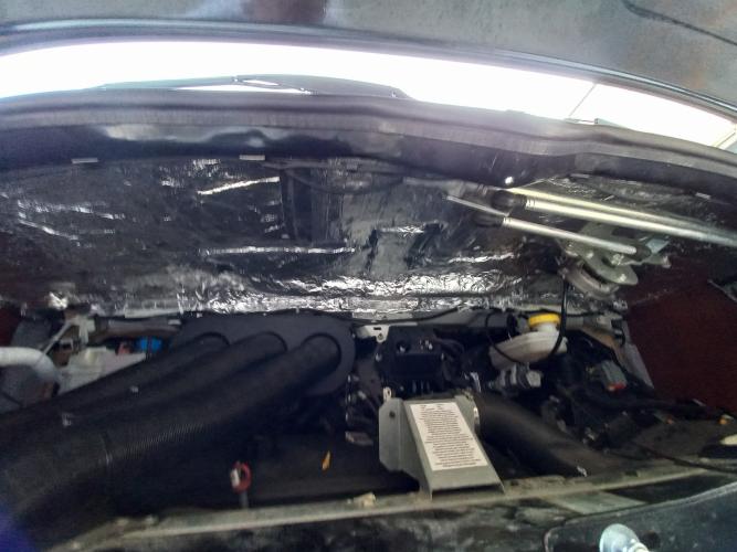

Nuovo convogliatore aria montato. Effettivamente l'impianto di climatizzazione cruscotto ora spinge molto di più rispetto a prima con 2 tubi...
Purtroppo, nel rientrare, oggi pomeriggio mi sono accorto che dal cruscotto, penso la parte anteriore, quella aggiunta, sale un caldo asfissiante. Inizialmente pensavo fosse dovuto al sole che picchiava contro il vetro ma toccando con mano era freddo ed il problema permanenza anche facendo le gallerie, qualcuno ha o ha avuto problema analogo??
Dash
Dash
10/03/2012 8136
Inserito il 27/06/2022 alle: 11:26:55
In risposta al messaggio di tgfarina del 26/06/2022 alle 22:52:59
Nuovo convogliatore aria montato. Effettivamente l'impianto di climatizzazione cruscotto ora spinge molto di più rispetto a prima con 2 tubi... Purtroppo, nel rientrare, oggi pomeriggio mi sono accorto che dal cruscotto,
Cosi' a memoria, mi ricordo che Franco (49tn) aveva coibentato/insonorizzato tutto l'anteriore del suo 8010, qualche dritta sui materiali e su dove agire te la darà sicuro!

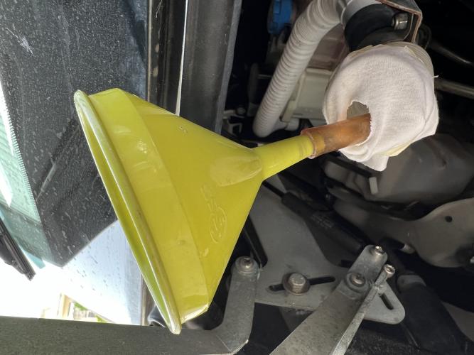

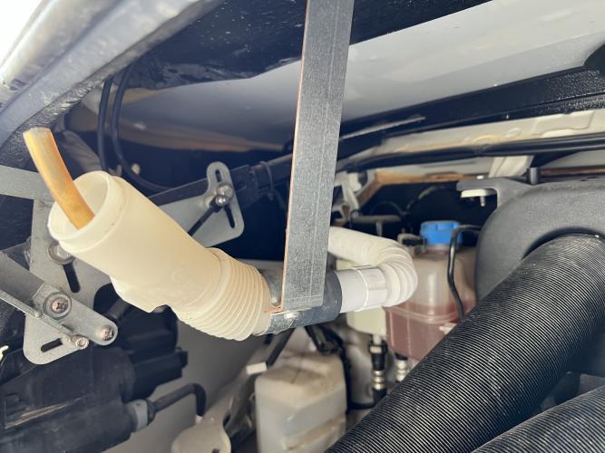

Oggi ho riempito il serbatoio dei tergi, cosa che non avevo mai fatto da giugno essendo nuovo il mezzo, e scopro che il liquido non scende.. a parte la pendenza sbagliata del tubo da bocchettone fissato sulla carrozzeria
sotto il cofano anteriore fino alla vaschetta che è invece in fondo al vano motore.. in più i furbi non avevano fatto un foro di sfiato del serbatoio quindi ovviamente l’acqua entrava ma l’aria non usciva e per tanto lo riempissi piano il tubo si riempiva d’acqua e non scendeva più… certo che ci vogliono proprio dei gene! Allora ho fatto un fiorellino nella parte superiore del serbatoio con un raccordino e un tubino che permette così di sfiatare l’aria quando entra l’acqua.. non so se è un problema del nuovo kreos visto che il mio è un 2021.. comunque risolto..
Sin adesso, tra una bestemmia e l'altra, ho sempre rabboccato sfruttando quella prolunga originale.
Oggi, complice il caldo laugh, ho detto basta!!
Rapida occhiata in garage...e via...ho inserito un semplicissimo tubicino, preso di recupero, fino in fondo alla vaschetta: sono così passato dai 12 minuti per il pieno della vaschetta ai 12 secondi!!
Ahahahaha laughlaughlaugh

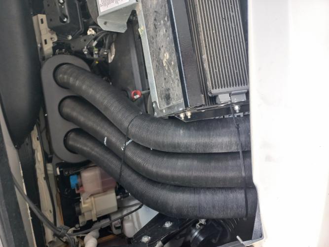

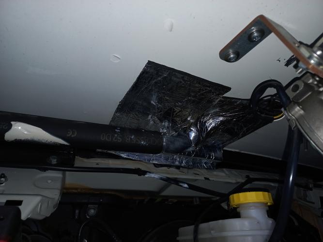

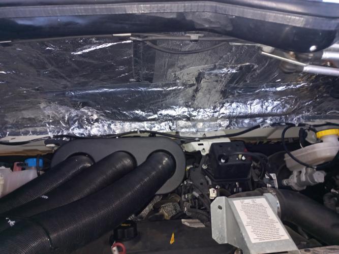

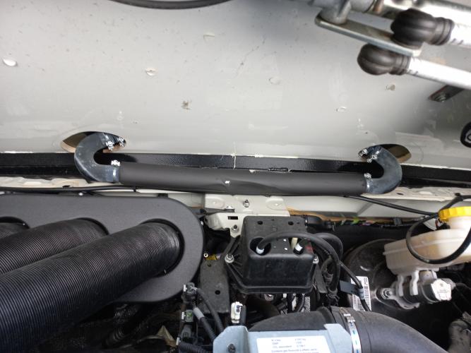

Inserito il 21/07/2022 alle: 10:06:13

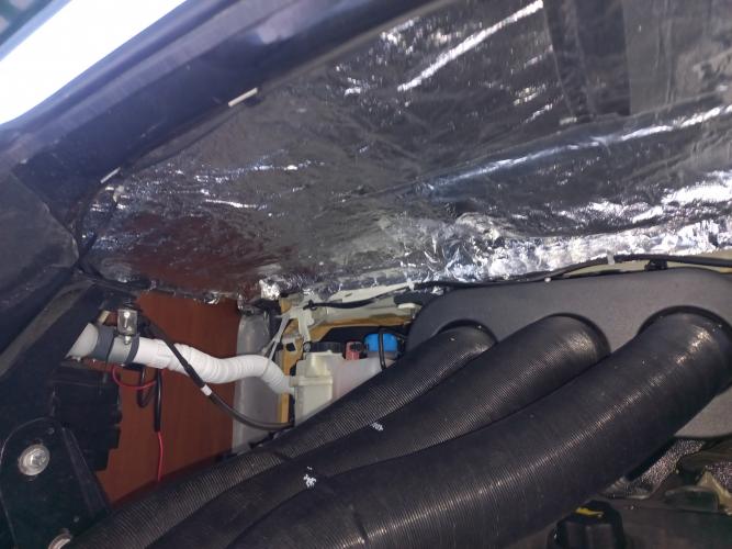

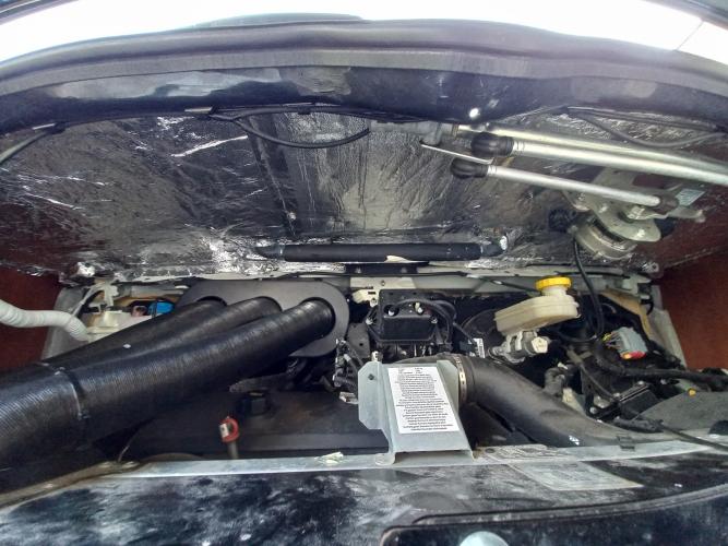

Dopo aver fatto un pò di verifiche, ho trovato 2 buchi enormi nel piano antistante il cruscotto, servono a far passare il tubo dell'Alde sotto al convogliatore che porta l'aria condizionata al parabrezza.
Oltre a tali buchi, ho rilevato una sigillatura a groviera per tutto il perimetro del parabrezza e zero coibentazione del piano stesso.
Ho provveduto a trovare un foglio adesivo in fibra di vetro e alluminio, spessore 7 mm, ed ho coibentato tutta la parte alta nel cofano motore. Una fatica indescrivibile, colpa anche del caldo, con rimozione dei fari per poter arrivare nei lati e di tutta la struttura dei tergicristalli.
Alla fine il lavoro sembra esser venuto bene ma, quando farà più fresco valuterò se integrarlo facendo uno strato dal lato cruscotto.
allego qualche foto...20220703_131314.jpg20220705_183059(1).jpg20220719_182053(1).jpg20220720_184059.jpg20220720_184039.jpg20220720_184048.jpg20220720_184033.jpg
Fafofer
Fafofer
26/10/2020 180
Inserito il 21/07/2022 alle: 10:17:14
In risposta al messaggio di tgfarina del 21/07/2022 alle 10:06:13
Dopo aver fatto un pò di verifiche, ho trovato 2 buchi enormi nel piano antistante il cruscotto, servono a far passare il tubo dell'Alde sotto al convogliatore che porta l'aria condizionata al parabrezza.  Oltre a tali
buchi, ho rilevato una sigillatura a groviera per tutto il perimetro del parabrezza e zero coibentazione del piano stesso.  Ho provveduto a trovare un foglio adesivo in fibra di vetro e alluminio, spessore 7 mm, ed ho coibentato tutta la parte alta nel cofano motore. Una fatica indescrivibile, colpa anche del caldo, con rimozione dei fari per poter arrivare nei lati e di tutta la struttura dei tergicristalli.  Alla fine il lavoro sembra esser venuto bene ma, quando farà più fresco valuterò se integrarlo facendo uno strato dal lato cruscotto. allego qualche foto...
Complimenti bel lavoro! Io un po’ per volta sto togliendo le varie vibrazioni e rumori fastidiosi interni..se Dio vuole grazie a feltrini gommini e spray al silicone siamo a buon punto ma c’è un battito che sento fin da nuovo che non c’è verso di trovare. Mi sembra un tubo che batte sotto il cruscotto..debbo decidermi ad andare sotto il cruscotto ma una volta tolte le bande in similpelle come si toglie la plastica del cruscotto?
