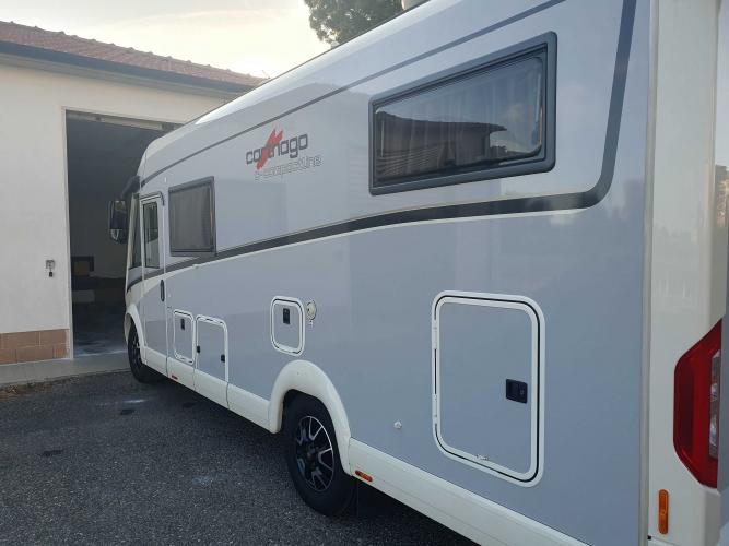

Non è un furgonato ma un motorhome ed i bozzi sono talmente poco profondi che mi dicono che lo stucco non ci prende (si parla di micron di millimetro) e qualcuno mi consiglia di lasciarlo stare . In effetti ci vuole un effetto luce particolare per vederli, ma a me ormai sono entrati negli occhi e mi danno noia crying per questo mi piaceva farli togliere. Come scritto saranno un ventina su una parete di 7 mt x 2,50...
Posto una foto della parete e per vederli bisogna zummare moltissimo e forse non si vedono lo stesso .
effetto luce particolare per vederli, ma a me ormai sono entrati negli occhi e mi danno noia per questo mi piaceva farli togliere. Come scritto saranno un ventina su una parete di 7 mt x 2,50... Posto una foto della parete e per vederli bisogna zummare moltissimo e forse non si vedono lo stesso . Massimo
Ecco, allora meglio lasciarlo così..., perchè l'alluminio della parete, lavorandolo come fosse lamiera, si stacca dall'isolamento e pian piano il danno diventa peggio.
Anche a me è successo nella stessa serata..., al lago di Caldonazzo, in 40 secondi da Pergine la tempesta con fortissimo vento, non vedevi nulla..., è arrivata a Calceranica e ha preso tutti quelli che erano vicino al lago, in 40 anni di camper ho preso molte grandinate ma non mi era mai successo nulla, questa invece mi ha rovinato la parete, avrò 20/30 bolli, non grandissimi ma si vedono ed in ottobre sono già d'accordo di farla riverniciare tutta.
Saluti.

Ecco, allora meglio lasciarlo così..., perchè l'alluminio della parete, lavorandolo come fosse lamiera, si stacca dall'isolamento e pian piano il danno diventa peggio. Anche a me è successo nella stessa serata..., al lago
di Caldonazzo, in 40 secondi da Pergine la tempesta con fortissimo vento, non vedevi nulla..., è arrivata a Calceranica e ha preso tutti quelli che erano vicino al lago, in 40 anni di camper ho preso molte grandinate ma non mi era mai successo nulla, questa invece mi ha rovinato la parete, avrò 20/30 bolli, non grandissimi ma si vedono ed in ottobre sono già d'accordo di farla riverniciare tutta. Saluti.
Quindi anche se sono piccolissimi c'è il rischio che si stacchi l'alluminio dal coibente ?....io pensavo, che visto che sono piccolissimi, quasi impercettibili, questo non accadesse .
Inoltre, sinceramente, mi rompe moltissimo far riverniciare tutta una parete per una ventina di piccoli bozzi sparsi in qua e la ...considerando che ci sono tutte le calcomanie Carthago che  per riaverle ci vorrà un paio d'anni considerato i loro tempi crying
Il tecnico del tirabolle che viene dal nord Italia dove ovviamente è il loro lavoro quotidiano, purtroppo angry, alla mia specifica domanda su quanto hai detto tu, mi ha risposto che di camper a nord ne ha fatti diversi e questo problema non si è verificato a nessuno. Tra l'altro ha anche detto, che alcuni da quanto sono piccoli, forse non verranno nemmeno...
Il carroziere amico da tempo, mi ha sconsigliato di far stuccare e riverniciare la parete ....tra l'altro per lui era anche lavoro wink Qui da me, in Toscana e sul mare dove abito, la grandine si vede, per fortuna, di rado...se non ricordo male, l'ultima grandinata e tra l'altro piccola, è stata oltre 10 anni fa e pertanto anche i carrozieri non sono molto esperti per questi tipo di danni....
Quindi non so a chi dar retta ...crying
La prossima settimana in tecnico dovrebbe tornare in Toscana e devo dargli risposta se fare il camper o meno...

Quindi anche se sono piccolissimi c'è il rischio che si stacchi l'alluminio dal coibente ?....io pensavo, che visto che sono piccolissimi, quasi impercettibili, questo non accadesse . Inoltre, sinceramente, mi rompe moltissimo
far riverniciare tutta una parete per una ventina di piccoli bozzi sparsi in qua e la ...considerando che ci sono tutte le calcomanie Carthago che  per riaverle ci vorrà un paio d'anni considerato i loro tempi Il tecnico del tirabolle che viene dal nord Italia dove ovviamente è il loro lavoro quotidiano, purtroppo , alla mia specifica domanda su quanto hai detto tu, mi ha risposto che di camper a nord ne ha fatti diversi e questo problema non si è verificato a nessuno. Tra l'altro ha anche detto, che alcuni da quanto sono piccoli, forse non verranno nemmeno... Il carroziere amico da tempo, mi ha sconsigliato di far stuccare e riverniciare la parete ....tra l'altro per lui era anche lavoro Qui da me, in Toscana e sul mare dove abito, la grandine si vede, per fortuna, di rado...se non ricordo male, l'ultima grandinata e tra l'altro piccola, è stata oltre 10 anni fa e pertanto anche i carrozieri non sono molto esperti per questi tipo di danni.... Quindi non so a chi dar retta ... La prossima settimana in tecnico dovrebbe tornare in Toscana e devo dargli risposta se fare il camper o meno... Massimo

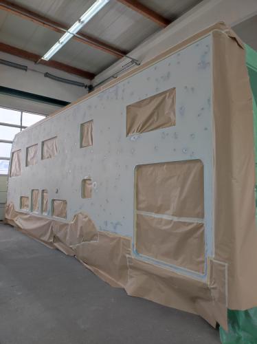

Massimo il tirabolli su una parete ALU/XPS/PU non funziona, rischi di provocare piu danni nel tempo, dato che si formano bolle d'aria che nel tempo si ingrandiscono.
Lo stuccaggio delle pareti in alluminio e ' lavoro per professionist che lavorano sull'alluminio, non il carrozziere normale.
Sono a conoscenza di utenti che hanno fatto il lavoro anni fa e sono ad oggi soddisfattissimi.
vedi lavoro fatto su un Concorde, dopo aveva una parete nuova

Massimo il tirabolli su una parete ALU/XPS/PU non funziona, rischi di provocare piu danni nel tempo, dato che si formano bolle d'aria che nel tempo si ingrandiscono. Lo stuccaggio delle pareti in alluminio e ' lavoro per
professionist che lavorano sull'alluminio, non il carrozziere normale. Sono a conoscenza di utenti che hanno fatto il lavoro anni fa e sono ad oggi soddisfattissimi. vedi lavoro fatto su un Concorde, dopo aveva una parete nuova
il problema sta proprio che non ci sono carrozzerie che lavorano l'alluminio dalle mie parti e da un'indagine sulla rete in tutta la provincia ...e quindi non so davvero che fare...forse davvero, visto che sono piccolissimi, conviene lasciar perdere e paziensa così sarà più contenta anche l'assicurazione wink
E' proprio il lavoro del Concorde che non mi piace...perché oltre al fatto di dover riverniciare tutta la parete con i problemi che ho scritto (vedi mesi prima di vederla ritornare all'originale per i tempi Carthago angry), vorrei essere sicuro che lo stucco, nel mio caso in quantità micro visto l'esiguità dei bozzi, nel tempo rimanga attaccato o anche in questo caso, visto che alluminio e stucco sono materiali diversi, si creino nel tempo problemi di "ragnatele" dove ci sono state le stuccature per diversa interazione con il caldo / freddo dei materiali...cosa che avveniva anni fa anche con le auto...
P.S. ripensavo....ma come fanno a crearsi bolle d'aria in una parete ? se si crea aria vuol di dire che da qualche parte entra e non credo che sia così visto che la parete è incollata a pressa quando nasce...non è così ? Anni fa, nel 2004 quando comprai un Hymer BKlasse all'arrivo, mi accorsi che nella parete sopra la porta guida, c'era un bel rigonfiamento ed in quel caso, era sì una bolla d'aria ma perché in fase di assemblaggio, la parete era stata incollata male . Ovviamente il camper tornò in Germania e ne arrivò un altro nuovo. Ma nel mio caso, dove il camper ha ormai 6 anni, penso che non ci siano più di questi problemi. bhooooo
Modificato da maxime il 29/08/2023 alle 13:36:00
"di camper a nord ne ha fatti diversi e questo problema non si è verificato a nessuno"
Probabilmente è così, ma credo sia questione di tempo. Gli interventi sono stati fatti di recente e lo scollamento fra parete e isolamento non è immediato e non credo nemmeno che sia facilmente rilevabile. Non sono un tecnico e quindi il mio è il parere puramente personale di un inesperto.

P.s. il Concorde in foto ha avuto una bella smitragliata di grandine ...io come scritto solo una quindicina di bozzi piccolissimi in 7 mt x 2,5 mt  e quindi veder smontare tutto, finestre, sportelli, decalcomanie, per qualche bozzetto in qua e là mi da davvero noia ...per quello mi avevano convinto i tirabolle ma poi voi mi avete messo paura ed allora sono in crisicrying
